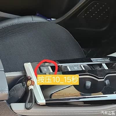

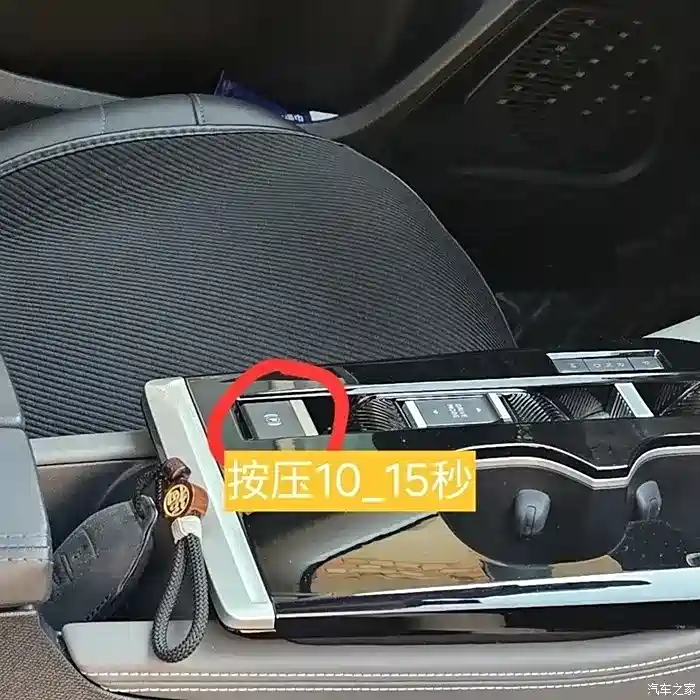

第四步,持续按压控制开关 最短10秒,最长15秒。
第五步,松开控制开关
第五步,松开控制开关

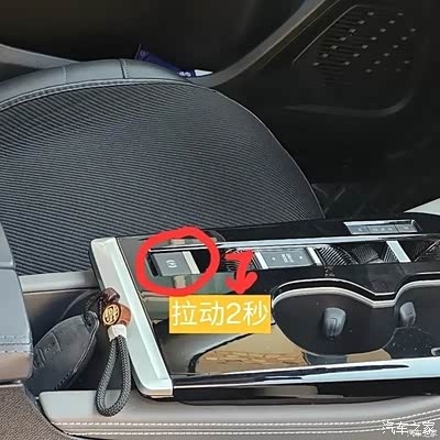

第七步,拉动控制开关持续2秒钟

第七步,拉动控制开关持续2秒钟

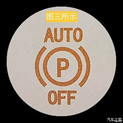

驻车制动自动模式关闭后,会出现如图三所示的图标,指示灯亮,松开控制开关和制动踏板。如此就结束了。
这个自动模式关闭后,如果想再次启用,只能手动模式启用,解除驻车制动,如果需要重新激活驻车自动模式,还需要把刚才那七步重新操作一遍,如图三所示的指示灯灭了,自动模式重新激活。
