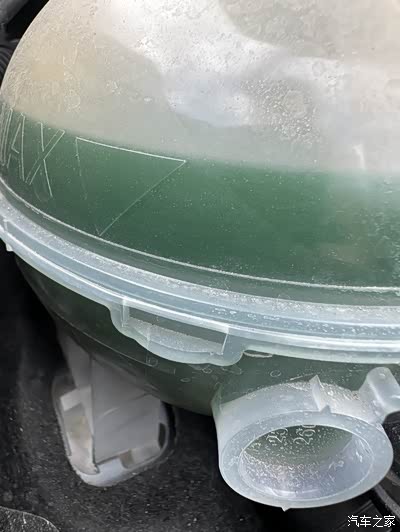

凡尔赛享不凡,现在六千公里了,综合油耗7.8个,整体也比较满意,后段提速有力。原厂的已经到最低点了更换了巴斯夫的g48,师傅说不是特别冷的地方也没必要用这个,图3是放出来的,图5是第二天早上冷车后下降了店,又补了一些,开了两天没有再损耗了,一直图6状态,换完怠速时候发动机声音小了很多
买的是巴斯夫g48一大一小,共5.5L加完之后剩了200ml多点,放完冷却液排空气时候我看到壶里边又冲上来了一些,天猫师傅说大循环排不干净,会有500ml左右的剩余量,就没管。5.5L差不多刚好够用

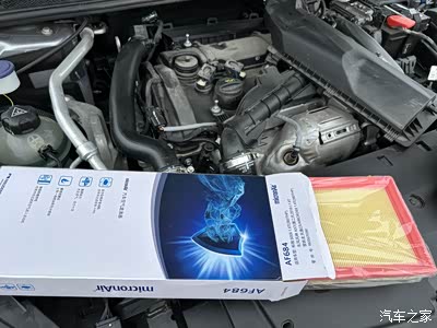

动手更换了空气滤芯,原来的也不算太脏但是已经拆掉了就顺手换了,用的科德宝空气滤芯

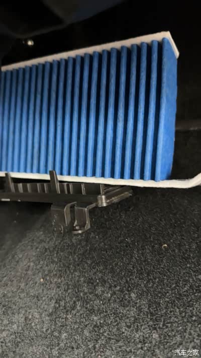

空调滤芯用的科德宝蓝肺换完干净清新了很多,下一步准备动手换机油,大家有什么心得可以一起交流啊
