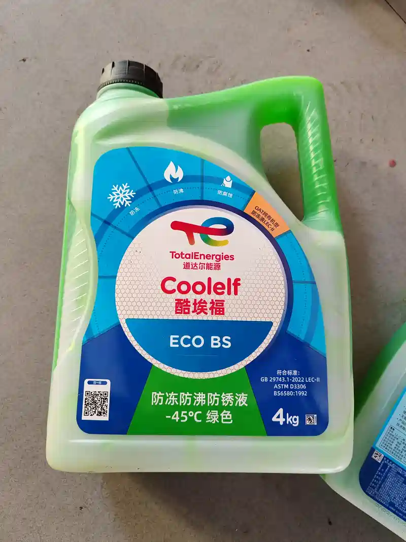

今年4月12提的凡尔赛,5个月跑了一万两千公里,检查了下防冻液,发现到了最低点,之前和车友C5XXXX沟通,这个原车防冻液沸点略低,会有防冻液消耗情况出现,他的车子改了高功一起换了道达尔的防冻液,价格也不贵,刚好赶上我也发现车子防冻液消耗情况,经过一番思想斗争之后,下定决心全车更换防冻液,京东入手了这款翠绿的防冻液,比原车的颜色要深些,比原来液位看着也更直观
道达尔防冻液
这款防冻液沸点132°,-45°防冻,全国基本上都能使用,买了两桶共8L,京东同时入手了京东养车防冻液更换工时(限时优惠30大洋)

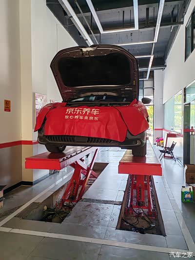

京东养车上架

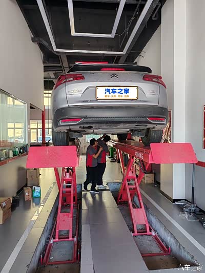

师傅正在进行车辆各项安全检测

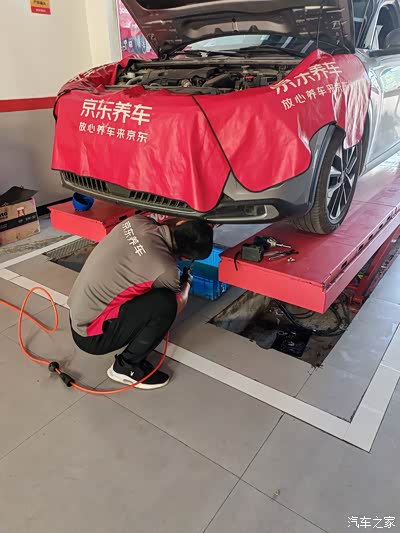

排液开始
充气排放
自然重力排放后,也就放出了3升多,师傅又使用气体从底部水管往外充气强排

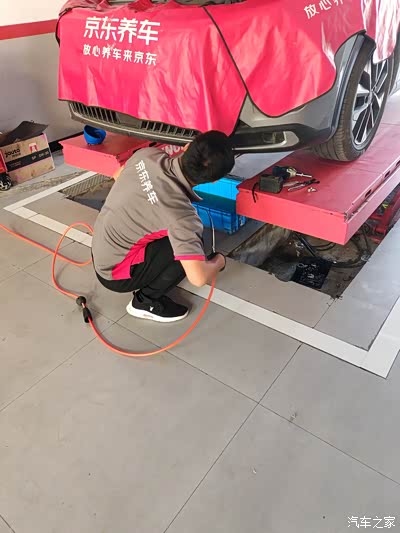

继续排液
换了另一个口接着排液
还是排液

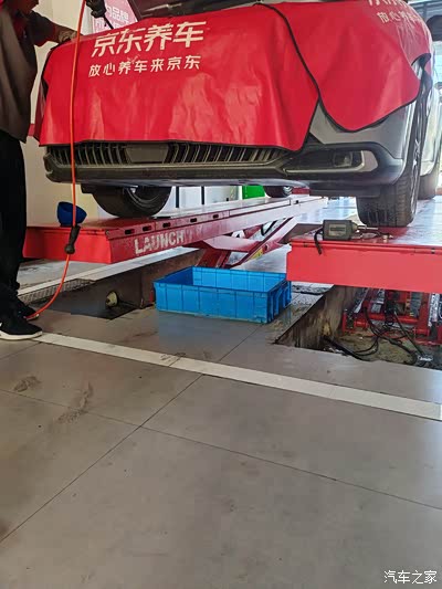

底部排不出后,师傅又从顶部水壶用毛巾堵了瓶口继续排液

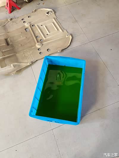

最后箱子接了这么些,还有一部分撒到了外面

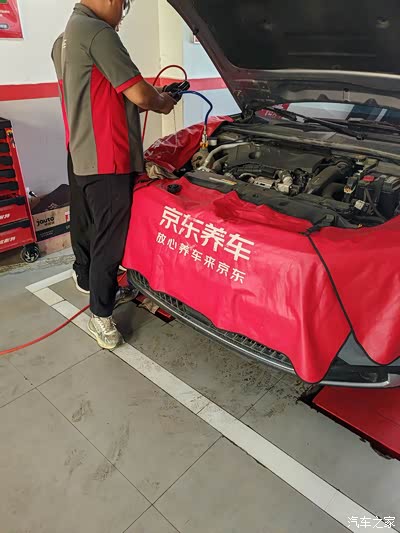

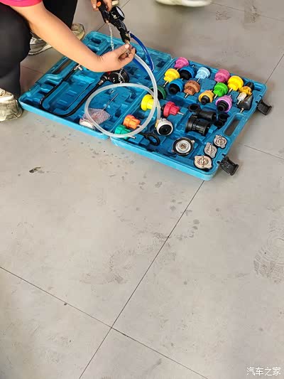

加液设备
打压检查

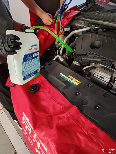

先打压看压力是否保持来确认管路是否漏气,确认正常后开始加液
加液中
总共加了差不多6升防冻液,水壶加到正常位置后,车辆打着火师傅直到风扇正常运转后,,确认排气正常后防冻液正常循环后,师傅有嘱咐我第二天一早在检查水壶液位,如果液位不够,补充到正常位置即可,整个过程差不多有快一个钟头.
