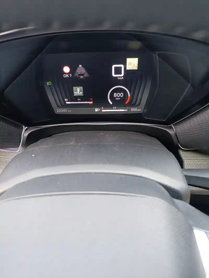

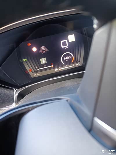

我的凡尔赛快三年了,用车感受和车子配置还是很是满意的,但是我认为:凡尔赛的胎压监测,是非常鸡肋的一个配置,因为系统不显示具体的胎压数值, 车辆静止状态下无法监控胎压。你说他没有吧,但是人家确实有这一项功能,正好验证了那句“人家没有的我有,人家有的我必须有”。 啥是胎压监测,顾名思义,在车辆行驶时,系统连续监测四个轮胎的气压。监测方式是比较轮胎气压标定值和轮速传感器的信息,一旦监测到一个或多个轮胎气压过低会发出警报
也当轮胎胎压下降,其直径也会减小,相比较于其他车轮转速会加快,当电脑检测到某轮胎转速异常会发出警报,这就是凡尔赛的间接式胎压监测的工作原理。这个有很大的缺点就是无法实时监测到胎压,由于算法原因,要等车子启动速度起来胎压发生较大异常才会报警,如果在高速上,等报警了就晚了,这会有很大安全隐患,所以我觉得这个胎压监测是最大的鸡肋配置。

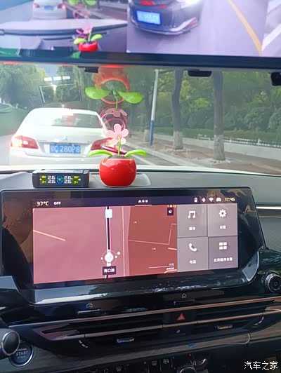

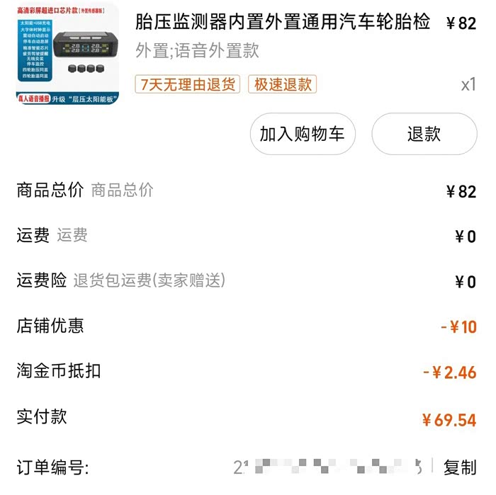

2、自己装一个外置胎压显示,可实时监测胎压情况,安装方便快捷,成本几十大洋,有一个小小的显示屏裸漏较丑,外置检测器不能剐蹭;自己装一个内置胎压监测+显示,需要扒胎、做动平衡,成本1-400不等。
综合对比:给凡尔赛装一个外置胎压显示性价比最高
