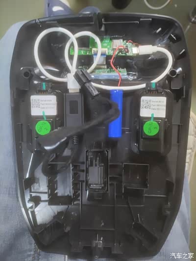

上次不是说老婆的C3铁将军胎压监测装到我车上了么,看到那个轮毂上的外置胎压监测气嘴太丑了,于是又买了一套内嵌式胎压监测,这次和以不一样,胎压监测盒子被我改到了后视镜部位原来显示安全带的地方去了
这样看着就挺和谐的有点原厂的意思了,对比以前的外置胎压监测好看多了
这是把胎压监测的显示盒子拆开打散重新安到了后视镜部位的装饰罩上面了,把电池接收器主板重新安放了一顿,这次换成了内置的胎压监测绝对没有问题,不存在胎压监测不准误报的情况了,把太阳能板直接扔了就行了,用插头直接供电,其实应该是把电池也拆掉来,也存在一定的安全隐患的,我这个是原拆原上的,没有对胎压监测主机进行任何的改动,稳定性不会受影响的

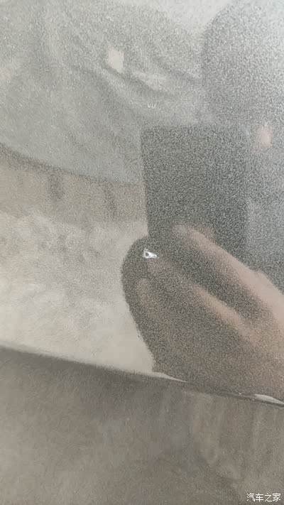

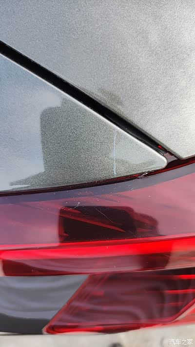

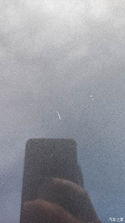

这应该是电车子给磕的,车衣都破了
磕我车的人你们家里应该也有车吧,天道有轮回,苍天饶过谁小心着点吧
