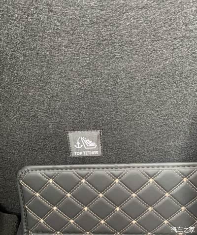

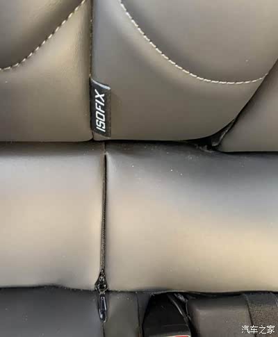

凡尔赛后排专门有安全座椅的预留口,总共有四个ISFOIX接口,可以安装两个儿童座椅,并且还是隐藏式的,有拉链遮挡,不过要吐槽一下的是,拉链不是很丝滑,拉的有点点费劲,用力大一点怕把拉环拉坏。

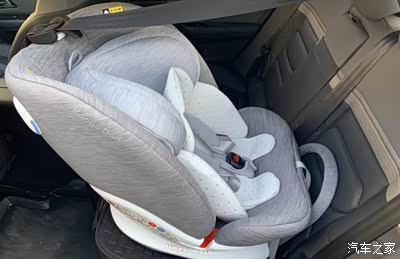

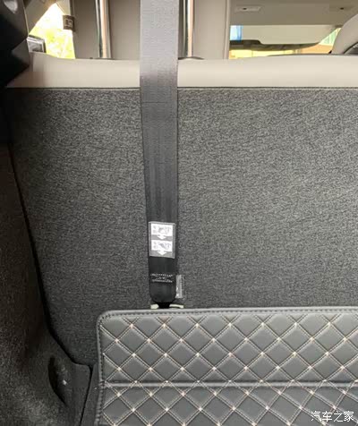

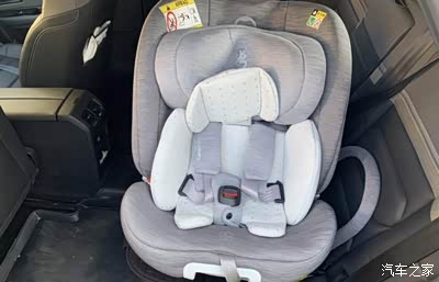

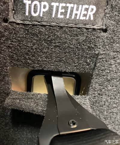

我选择的是安装在主驾后面的位置,在座椅上垫上了我之前买的坐垫,把儿童座椅的两个接口调到相同位置,然后对准接口往里推,听到咯噔一声,并且儿童座椅上的接口插销那边变成绿色,就是安装完成。然后把安全座椅的类似船锚的东西拉到座椅背后,固定在车子座椅后面的锚固定位置。儿童安全座椅就算是安装完成了。
加了安全座椅之后,后排空间明显变的局促了,但是挤一下也是能坐两个大人的。座椅加装之后,我正常通勤,过一些弯道,或者颠簸路,明显会有咯噔的响声,应该是安全座椅的接口声音,但是还是很稳固的,没有发生偏移。
