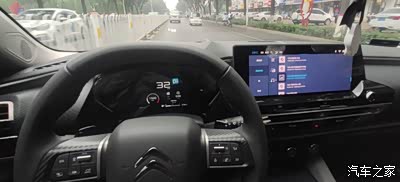

高速驾驶久了会让人疲劳,腿脚都不舒服,如果车流量不多,那么匀速驾驶一个速度是非常麻木的动作,这种情况下如果开启定速巡航能有效缓解僵硬的姿势和疲劳,但是定速巡航是有要求的,还有很多车友不会使用,那我们就来详细的说明一下使用方法。

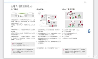

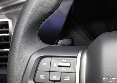

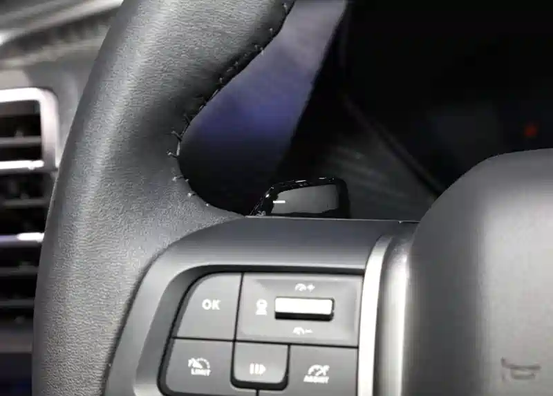

定速巡航的启动条件,车辆速度需达到40km/h及以上,并且变速箱处于2档及以上。开启定速巡航,按方向盘左边多功能按键区域右下角的定速巡航键,按键上有仪表图标,此时仪表盘上会显示定速巡航的相关标志,表示定速巡航功能已开启,但尚未设定速度。设定巡航速度,当车辆速度达到你期望的巡航速度时,按下方向盘上的“OK”键,车辆就会以当前速度开始定速巡航。例如,你想在车速 60km/h 时开启定速巡航,那么先将车速提升到 60km/h 左右,再按“OK”键。调整巡航速度,在定速巡航过程中,如果想提高或降低巡航速度,可以按方向盘上的上下键。轻按上下键,可微调速度,每次速度变化为±1km/h;按住上下键时间长一点,速度变化为±5km/h。暂停与恢复定速巡航,如果遇到前方有车或者需要临时取消定速巡航,可以踩刹车或者按方向盘上的暂停/恢复键。当你再次想恢复到之前设定的定速巡航状态时,只要车速超过40km/h,按一下暂停/恢复键即可。关闭定速巡航,按定速巡航键或者将车辆熄火,都可以关闭定速巡航功能。
使用定速巡航时,我们仍需保持对道路和交通状况的关注,随时准备采取制动措施。在路况复杂、恶劣天气等情况下,不建议使用定速巡航。
