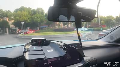

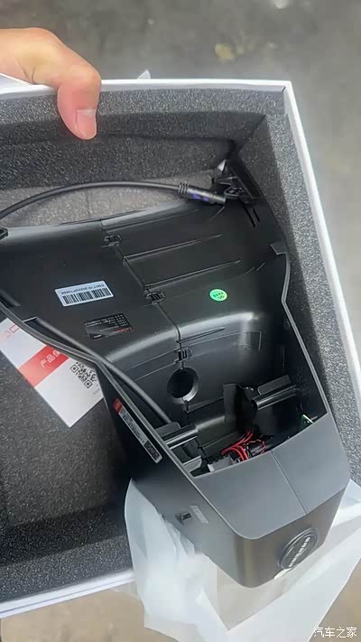

跟安装门店约好时间,便驱车前往目的地。到了之后说明来因便安排师傅过来安装了,隐藏式安装就是要先卸掉原厂的后视镜上面那个保护壳,这个壳很难拆,卡扣很多,看师傅研究半天才拆下来。
拆掉外壳后先接电,这个记录仪从保鲜盒接电,走线是从a柱走下去,这里要提醒一下大家,这里一定要让师傅稍微包扎一下,免得后期异响,很多人说a柱异响,很大一部分原因是因为这个线束问题导致的。

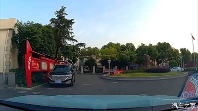

接好线,开始调试记录仪,手机连接显示正常很清晰,没什么问题,就把记录仪扣回去,整个安装过程完毕。
