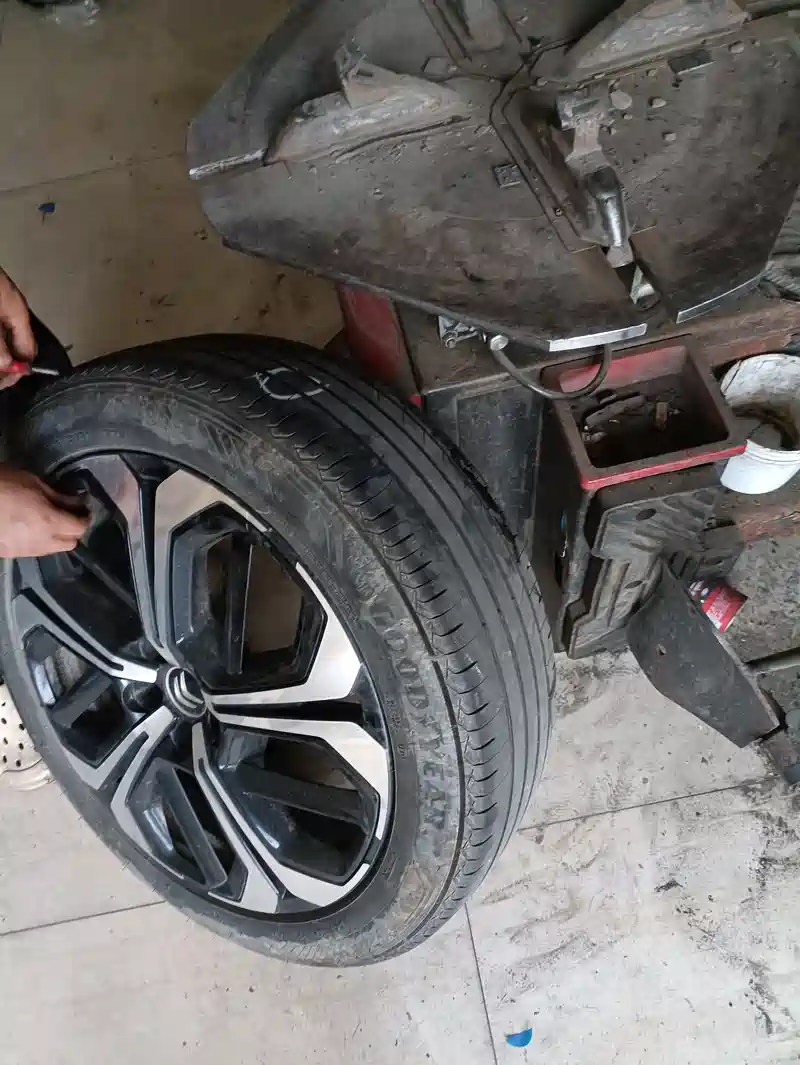

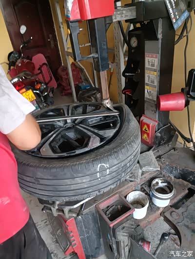

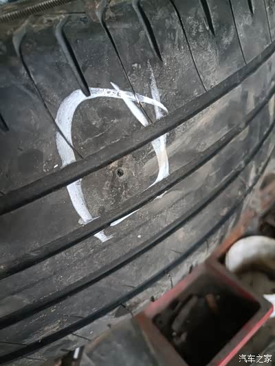

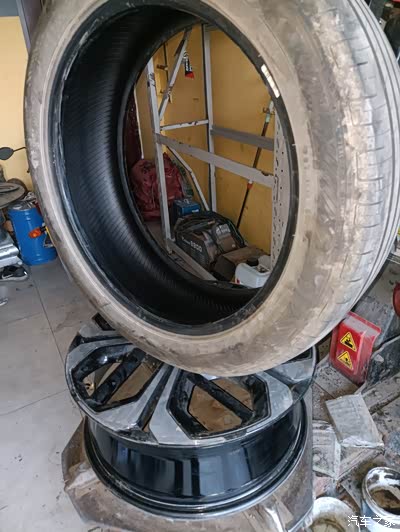

前天看到一个凡尔赛车友轮胎被扎了,去修理店补了个胎,结果回来后感觉方向盘总是在某个速度区间发抖,一时找不到原因,车友们说是不是因为补胎没做动平衡导致的?所以今天,我就来聊聊这个话题,分享我十几年的用车经验:补胎后到底要不要做动平衡?
需要做动平衡吗?
首先,我们要明白动平衡是个啥玩意儿。简单来说,就是让车轮在高速旋转时,各个部位重量分布均匀,减少震动。如果车轮不平衡,开车时不仅会感到方向盘震动,还可能导致轮胎磨损加剧,甚至影响车辆的操控性能。那么,补胎之后是否需要重新做动平衡呢?答案是:不一定!

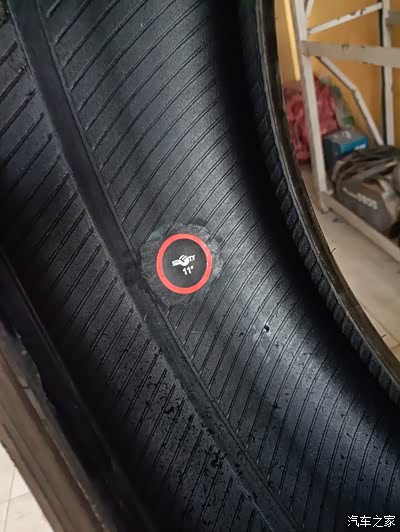

通常情况下,如果只是在轮胎内侧进行小范围的修补,比如塞胶条或者贴片,对轮胎的整体平衡影响不大,这时候就不一定非得做动平衡。但是,如果补胎涉及到较大面积的切割或者更换轮胎块,或者修补的位置较多,就有可能破坏原有的平衡状态。这种情况下,最好还是去做一下动平衡。
想象一下,我们的车子轮胎就像一个大号的陀螺,动平衡就像是陀螺的重心。一旦重心偏移,陀螺就会摇摇晃晃。同理,车轮不平衡,开车的时候就会感受到明显的震动。特别是对于那些经常跑高速的老铁们来说,动平衡的重要性更是不言而喻。
