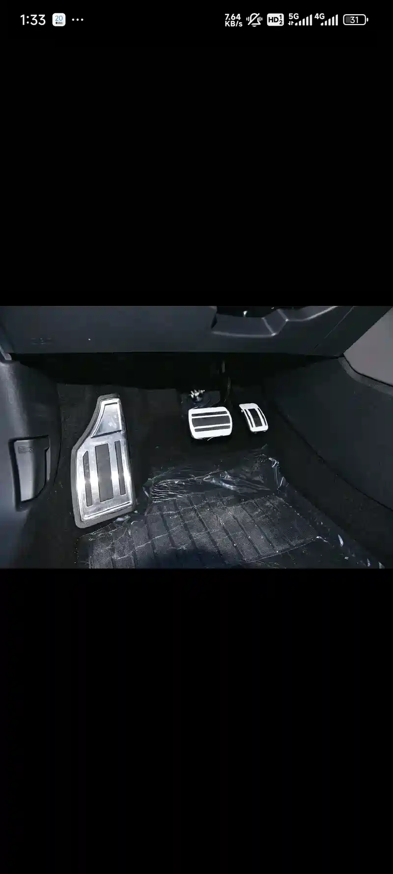

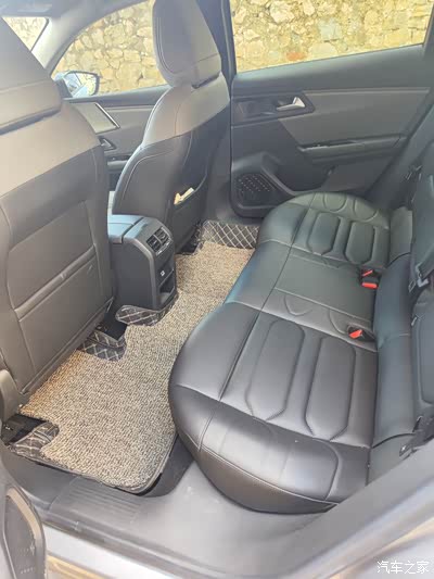

1、地毯(脚垫)
地毯(脚垫)是汽车内饰中最容易踩脏的地方,粘上去的除了日常灰尘,也包括了车主脚底所携带的肮脏物,而目前汽车本身自带的地毯基本是和汽车一体的,不容易拆下来清洁,建议最好在汽车里放置活动的脚垫。如果脚垫不太脏只是有一些浮灰的话,拿到车外拍打就可以了,使用毛刷头的吸尘器进行吸尘处理,可以使较脏的地毯看上去不那么脏。
当然了,比较懒或者行车环境较为之恶劣,污垢顽固的地毯,要先拍打脚垫上的浮灰,然后再用吸尘器进行吸尘处理,等将地毯上的浮灰去掉后,他们在地毯上喷洒适量的专业洗涤剂,又用刷子刷洗干净,最后用干净的抹布将多余的洗涤剂吸掉。
这里需要提醒车友们,万不可贪图方便将地毯(脚垫)直接浸泡在水中进行刷洗,这样一来不仅破坏地毯内部材质之间的粘接,还有事地毯长时间不能干透,影响其使用的效果,易造成潮湿发霉。

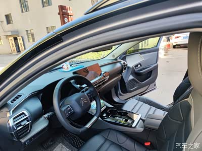

2、仪表板
仪表板一般由皮制件、塑料、木制件及镀铬件等多种材质组成,而且上面有很多组装缝隙。在紫外线长时间的照射下,内含的有机成分会流失,从而导致仪表板褪色、起皱,所以加强对仪表板保养的想法是对的,但不能用湿毛巾多次擦拭。
对于旋钮、直角死角或者缝隙中的尘土,可以用小刷子(废弃的化妆刷)或者在电话卡外裹上布来清洁。而车内空调出风口是清洁工作的重点,往往空气灰尘细菌都是集中于此,也是车主不常擦拭的死角。在清洁时可以用一根长棍,前端裹上棉花,深入到风口内部清洁。
除尘之后,开始针对不同的材质进行清洁。一般塑料只要用中性清洁剂擦拭即可:皮质部分最好用具有清洁能力的皮革蜡。

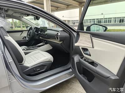

3、座椅
座椅是汽车内最占体积的地方,座椅脏与不脏往往决定了车内清洁程度。清洁座椅,常使用长毛的刷子以及戏称其配合使用。 对于特别脏的座椅:首先,用毛刷子清洗较脏处,比如较大污渍、垃圾、污点、污垢等。然后,用干净的抹布沾少量的中性洗涤液。在半干半湿的情况下。全面擦拭座椅表面。特别要注意的是抹布一定要拧干,以防止多余的水分渗入海绵中。之后,用吸尘器再对座椅清洁一下,并消除多余的水分,尽快使座椅干爽起来保证车内不受潮。
车内的座椅套一般分为织物和真皮两种:织物座套忌湿,皮革座套靠养。对于织物面料的座套,处置起来相对简单一些,建议新车在买回时就予以保养清洗,并要立即干燥,使车内不留水迹。
在清洁绒布或其他织物面料的坐椅时一定要细心,将高效泡沫清洗液喷到污处,稍停留片刻,待泡沫完全吸干后用洁净的干毛巾反复仔细擦拭,直至除去污迹。笔者了解到,目前所销售的轿车中,真皮座套已是基本配置之一。据此,对其保养,国内一直停留在使用泡沫清洁剂等化学药剂的水平上,化学清洁剂对于清除皮革污垢有很好的效果,但有腐蚀作用,皮革表面容易出现褪色、龟裂、变硬、变脆等现象。
因此,在使用传统的皮革清洁剂清洁皮革时,一定要用清水除去清洁剂,然后用保养剂或上光剂均匀涂抹于皮革表面,目的是为了掩盖化学清洁剂对皮革表面带来的损伤。其次,真皮座椅可以使用专门的皮革护理喷蜡,它在皮革表面形成保护膜,能防水、防污;绒布座椅要使用专用的丝绒除污喷剂,能深入纤维内清洁污垢,使其色泽恢复光彩如新。

清洁一方面是为了干净,一方面也是为了安全,要特别注意的是,离合器踏板、刹车踏板、油门踏板部分要认真清扫,特别要清除上面的油脂类污垢,对开车时防滑有很大好处。
