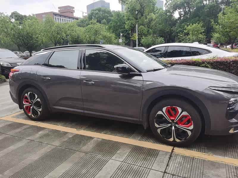

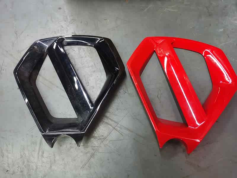

之后,厂家又出了红色和黄色两种颜色的塑料片,可以替换原车的轮毂塑料片,同时具有装饰的作用,也受到部分车友的追捧,有些车友甚至自己拆下原车塑料片自行喷漆后安装。我要分享的就是如何拆装这些装饰片。

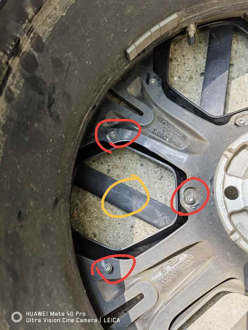

从轮胎外侧看,这些装饰片牢固地安装在轮毂,拆卸无从下手。拆下轮胎,从轮毂内侧可以发现,每个装饰片都由三个内六角螺丝固定,需要用T15内六角螺丝刀才能拧下。
需要注意的是,凡尔赛19寸轮毂的宽度比轮胎宽度大,拆卸装饰片的时候要在地上铺垫子或纸皮,以免刮花轮毂。

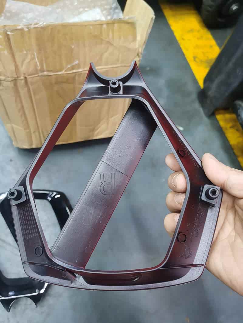

至于装饰片的安装,先将装饰片放到位,用T15螺丝刀拧上螺丝就行了。不过要注意的是,这些装饰片是分左右的,每个装饰片上都标注有字母“R”或“L”,两种装饰片中间部分倾斜方向是有区别的,应该是考虑到左右车辆旋转时空气的导入方向不同。如果安装错误,可能影响其对刹车片可能的降温效果,或者行车过程中可能因气流导入方向问题影响车轮稳定性,进而影响车身稳定和行驶安全。所以,说凡尔赛轮毂是分左右的,不如说是轮毂上的塑料片是分左右的。
