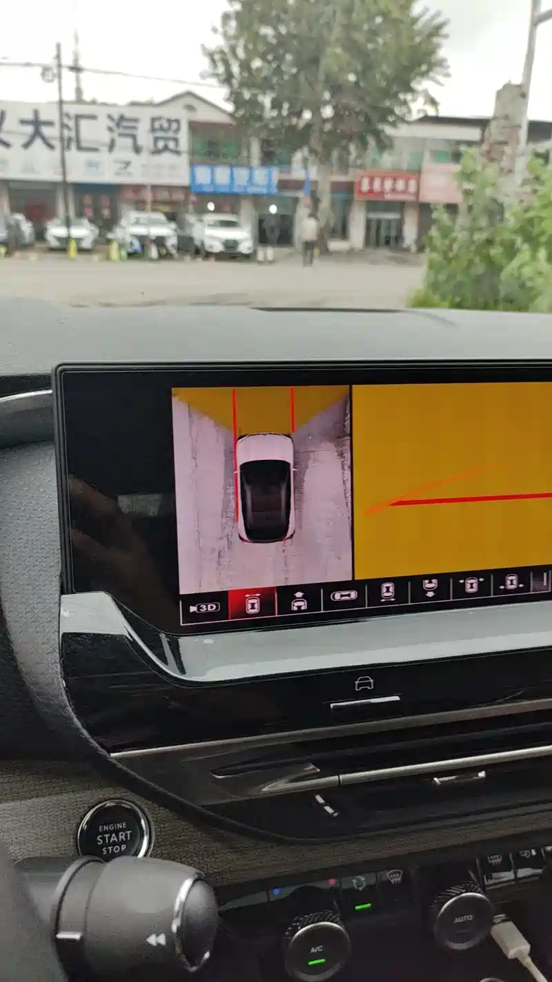

这是没有前摄像头的影像照片

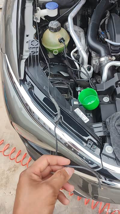

收到货后,问了下测试办法,用测试接头一个一个测试,最后联系了技术顾问才搞定
这就是原车的前摄像头线

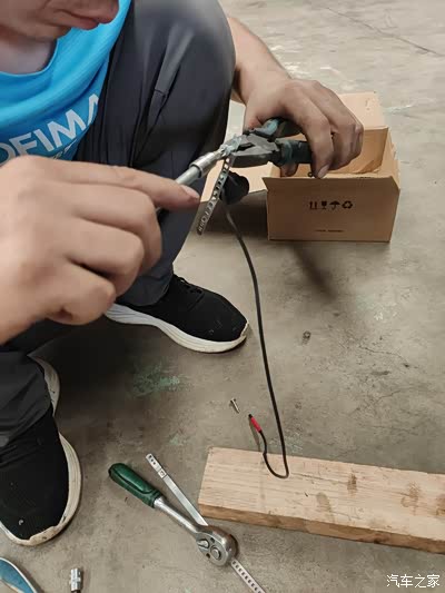

于是趁着休息然后去当地的阳光工匠王师傅那就准备开整,我的爱丽舍、C3就一直在他那保养,就看中他做下的活计认真细致,爱丽舍原来的前后雷达,mrn都是找他安装的,和原车线束走在一块都用阻燃胶布包裹好,看着就很放心,不像有的小店怎么省事怎么装

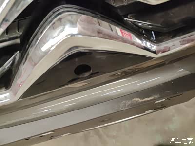

找了个有眼铁条的直接固定摄像头

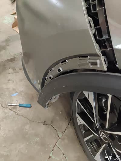

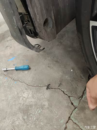

拆前杠,让中网出来好固定摄像头
爱丽舍拆前杠拆的轻车熟路的我感觉凡尔赛比较麻烦
这个眼打的没有一点毛边,还得上专用工具

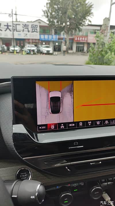

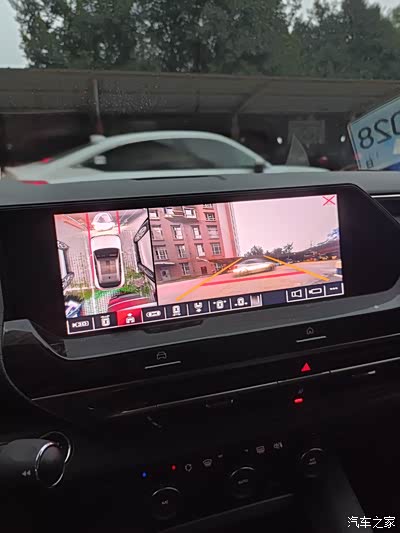

这就是装好的效果,毕竟能找到匹配的摄像头就不错了
对于老司机的我感觉都是一样的,还是习惯看后视镜了,这个360全景影像还有行车记录仪功能的,插上U盘就可以用了,总的来说又帮我省了一个行车记录仪的额外费用,现在这车基本上没啥折腾的了小装饰除外,总结来说辅助安全驾驶的配置多多益善,锦上添花
