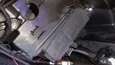

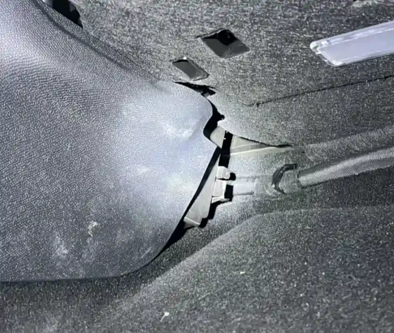

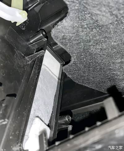

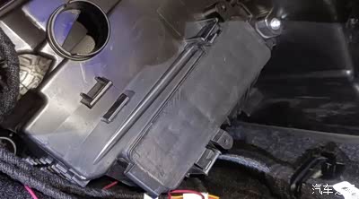

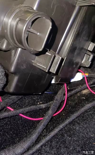

准备的东西,一对空调滤芯,一字螺丝刀一把,如果是老手空手也行。拆解凡尔赛的空调滤芯在副驾左小腿对应的中央通道,手套箱左斜下方,有个护板,护板往里的位置就是换空调滤芯的地方了。首选把左侧侧板用手往外慢慢拉扯,侧板是卡扣往外扯就出来了,移除侧板后,能看到完整的滤芯盖板。先用一字螺丝刀掰开上下的两个卡扣,要用巧劲,不能用蛮力,塑料制品天冷易脆,避免小扣件受损,刚开始慢慢来,不能急,要有耐心才行,还有就是里面空间小,太黑看不出,可以准备一个灯放在里面照明方面操作,这样就方便很多。第一次尝试的确不容易,拔这个滤芯老费劲了,滤芯的位置是竖着偏斜,分上下两个空调滤芯,先拉出下面这个滤芯,上面那个滤芯用手指扣一下就下来了,然后再拉出来。我伸了左手换右手,鼓捣了好一会儿使着巧劲才拔出来,一路都卡着出来。

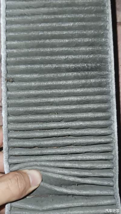

我个人觉得以上步骤只是为了给实际抽出滤芯时候,因为里面确实太黑,空间狭小。如果你实在有经验,能够抓黑就不需要以上操作方法,直接把手伸进去打开卡扣拉出空调滤芯就可以了。拔出来后仔细和新的对比,老的空调滤芯确实脏。根据个人的用车环境不同,更换里程会不同哈。
总结一下,第一次动手更换凡尔赛的配件成功了,有一定的难度,但是毕竟手生,最后也换好了,有点小小成就感,看样子有些东西自己亲手去做也能行。好像自己去更换的东西更有亲切感,我更爱我的凡尔赛了。
