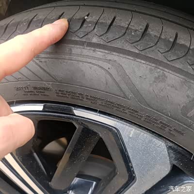

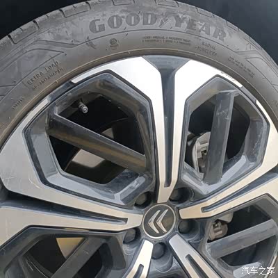

凡尔赛的轮胎在行驶中难免会有扎胎、受伤、以及缝隙中卡石头的情况。轮胎缝隙卡石头很常见,如果走一次非铺装路面,就会有很多小石头。在保养的时候,很多细心的师傅会帮忙用螺丝刀往外一个一个的扣掉。那么这些小石头我们平时要不要扣掉,不扣掉有什么影响呢?

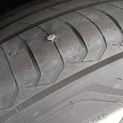

轮胎上卡了石子,大的石子肯定需要及时抠掉,小的可以不管。我们在开车的时候,有时会听到哒哒哒的声音,跑的越快频率越高,特别是在开着窗户的情况下格外明显。不用担心!这大概率就是轮胎卡了石子,石子太大超出了轮胎表面,行驶时与地面摩擦敲击所发出的声音。当听到这个声音后,需要再确保安全的情况下停车检查,把石头扣掉就可以了。当然,除了卡了石头外,还有可能是扎胎了,扎了一个带螺帽的螺丝钉,螺丝钉的帽漏在外面,与地面摩擦发出的声音。所以需要及时检查,及时排除异响。
如果大的石头比较多,需及时抠掉。不然严重影响乘车体验:
噪音大,听着心烦意乱,影响驾驶心情。
导致了轮胎不平衡,从而影响车辆的稳定性和操控性,尤其在高速的时候,方向盘会抖动严重,影响驾驶舒适性,增加驾驶风险。
影响刹车及轮胎抓地力,刹车时应该轮胎橡胶与地面摩擦,而此时是很多石头与地面摩擦,必然导致制动力下降,甚至刹车跑偏。
加快轮胎磨损,石头卡在里面,随着轮胎的转动和形变,石头会与轮胎之间有摩擦,反复摩擦会加速这里的磨损。
噪音大,听着心烦意乱,影响驾驶心情。
除了扣掉轮胎上的石子外,我们还要经常检查胎压

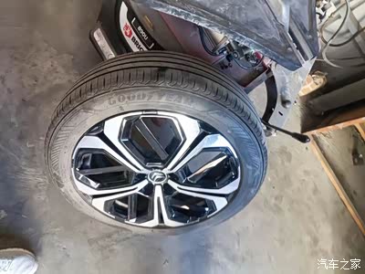

凡尔赛的轮胎是19寸205高窄胎,目前只能在官网上购买,而且价格也不便宜,轮胎直接关乎到行车安全,所以我们平时更应该多检查、呵护它,做到出发前检查胎压,行驶途中感觉到异常应及时停车排除,使轮胎一直处于健康状态下行驶
