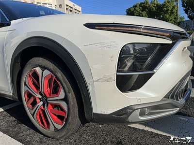

一、划痕的初步评估
在着手处理划痕之前,我们首先要对划痕的状况进行仔细观察和判断。
浅度划痕:这类划痕通常只是在车漆表面留下轻微的痕迹,未伤及底漆,用手触摸几乎没有凹凸感。
中度划痕:能明显看到刮痕,底漆可能受到一定程度的损伤,但未露出金属层。
深度划痕:此类划痕较为严重,底漆被破坏,金属层裸露在外,甚至可能已经开始生锈。
二、针对不同划痕的处理办法
浅度划痕处理,我们可以先使用温和的汽车清洁剂和干净的毛巾,将划痕及其周围擦拭干净。其次使用抛光蜡和抛光机对划痕进行抛光,去除表面的细微损伤。如划痕修复膏或车漆镀膜剂,按照产品说明进行操作。
中度划痕处理,先用细砂纸轻轻打磨划痕处,使其表面平整。选择与车身颜色匹配的补漆笔或自喷漆,进行局部补漆。补漆时要注意多次薄涂,避免油漆堆积。
深度划痕处理我还是建议将车辆送到专业的汽车维修店,由技术人员使用专业工具进行打磨。采用刮腻子找平方法,填补划痕处的凹陷,使表面恢复平整。之后重新喷漆对处理后的区域进行喷漆,以达到与原车漆一致的效果。
