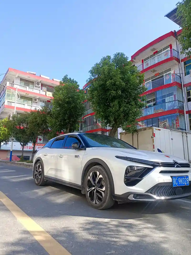

我的凡尔赛势不凡两年8个月了,整体感受很满意
凡尔赛的颜值让人过目不忘

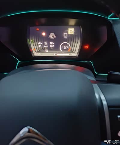

仪表有点小,好在能切换想要的信息

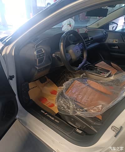

我这有两家东风雪铁龙4s店,所以售后服务这一块做的还是非常棒的!这次我是选择离我最近的一家(买凡尔赛是在另外一家),到了前台接待的小姐姐很热情,检查车辆外观后才打开车门,把驾驶座和方向盘套上一次性保护膜,防止保养的师傅弄脏爱车。然后带我去办手续,确认价格,确认保养内容,告知保养时间,办理好各项手续后就引导我去休息室休息,接下来就交给师傅们了!

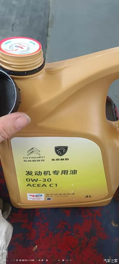

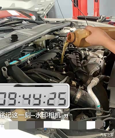

👉🏻更换机油,师傅使用过金属棒深入机油内部,探测剩余机油的余量,并且查看机油的颜色来分辨机器运行情况。然后实用泵机抽出发动机内部的旧机油,原本清澈的像金色的机油,此刻化成菜籽油一样的黑色,师傅从仓库领来一桶4L金黄金黄的道达尔机油,并让我确认未开启、查验是否是正品。待旧机油完全抽干净之后将新机油直接从发动机机油加注口倒进去,剩余0.5毫升没有用完,师傅还询问我剩下的要带回家吗?这个更换机油还是比较简单的

确认新的机油
加注新机油

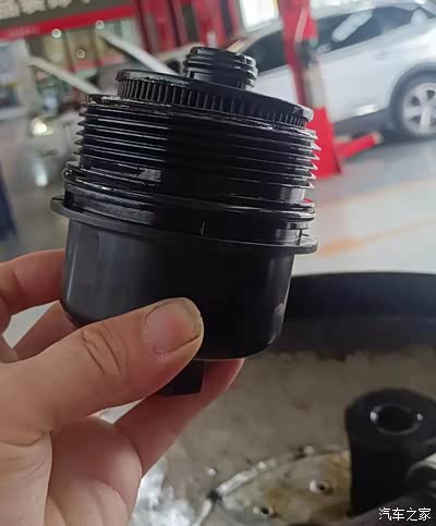

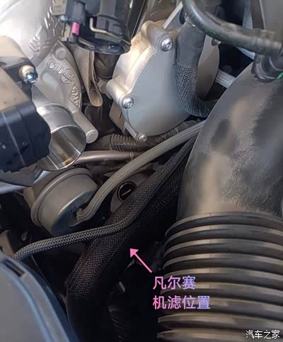

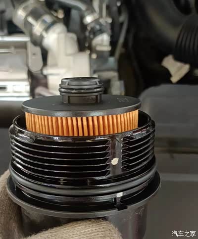

👉🏻更换了机滤芯,这个步骤对于专业的师傅来说就比较简单,师傅取出圆筒形滤芯,上面已是漆黑,然后把新的滤芯密封圈上涂抹机油装上去拧紧就可以了。凡尔赛的机油滤清器在涡轮增压器右下方,更换时不需要把车子举起来,而且只需要更换滤芯就就可以了,外壳是重复使用的,不像我以前的车是更换总成,成本高还不利于环保。
旧的机油滤芯
新的机油滤芯
凡尔赛的机油滤芯位置

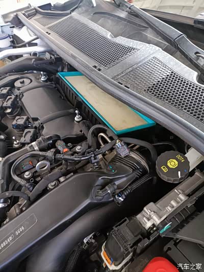

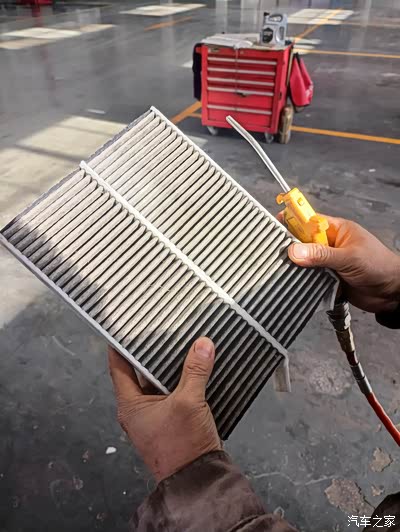

👍轮胎、底盘紧固件、空滤和空调滤芯以及教我如何加玻璃水,师傅给我加了一桶半的玻璃水,我才知道,玻璃水的重要性,凡尔赛的玻璃水要一桶多才能装满,而且玻璃水还分常温和耐低温两种,春秋夏季用常温的玻璃水,冬天用防结冰的低温玻璃水。还有介绍汽车防冻液的重要性!

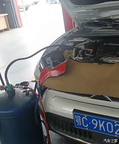

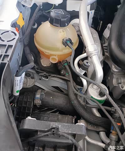

?检查胎压,给轮胎充气,目测了一下胎缝有没有碎石子,给我清理掉。检查一下雨刷器,灯光,喇叭,电瓶,目测了一下冷却液/防冻液还有多少,是否在合理范围内。
底盘的检查

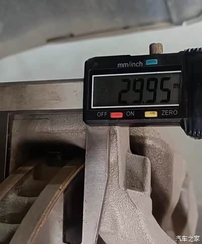

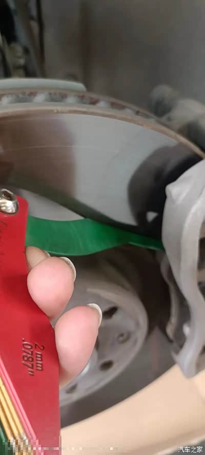

检测刹车片的厚度
测量刹车盘的磨损程度
检查并添加防冻液
检查空气滤芯
清洁空调滤芯

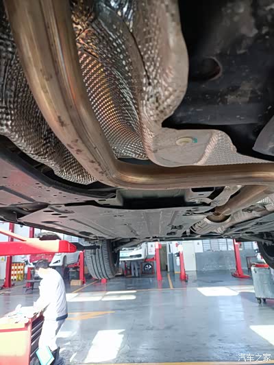

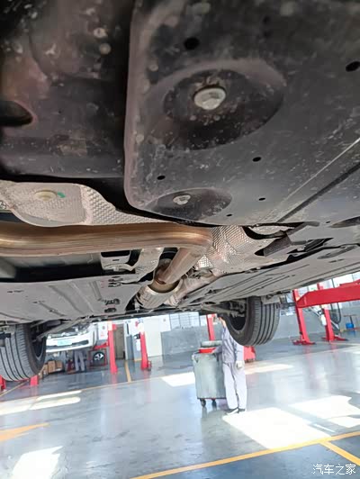

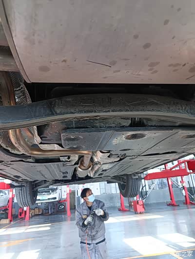

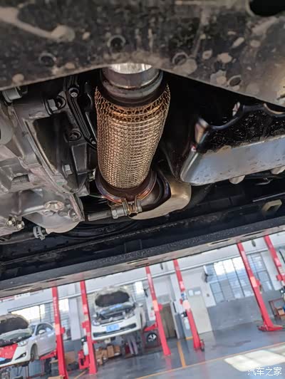

👍底盘检查,这也是我第一次全面的查看一下凡尔赛的底盘。说实话底盘用一次形容:平整!各种金属护板,排版布局设计合理,防护得当。?因为我的公里数不是很多,车子平时自己也很爱惜,保养的比较好,所以整个保养过程还是比较顺畅,也只花费了一个小时不到就结束了。常规保养还是比较简单了,主要是更换车辆的机油、机滤、清洁空滤等等。
