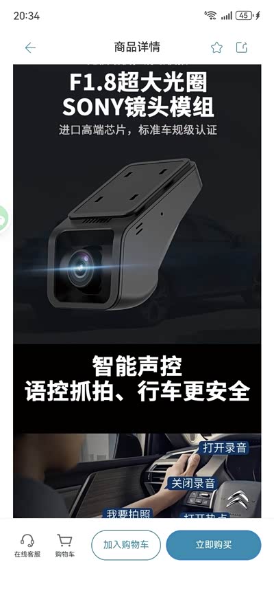

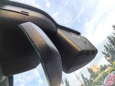

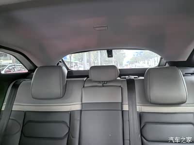

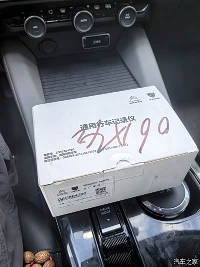

记得刚提车就给安排上了记录仪,记录仪是现在每辆车都必备的设备了,有些车甚至出厂自带记录仪。提车安排了前边的隐藏式记录仪,有后置摄像头不晓得怎么安装,当初为了省事只选择了前视。现在想想都后悔。加上现在路上车辆越来越多,交通路况愈发的复杂。就有了加装后记录仪的想法。逛轮胎发现有车友从商城买了记录仪装在后风挡上毫无违和感,果断下单。

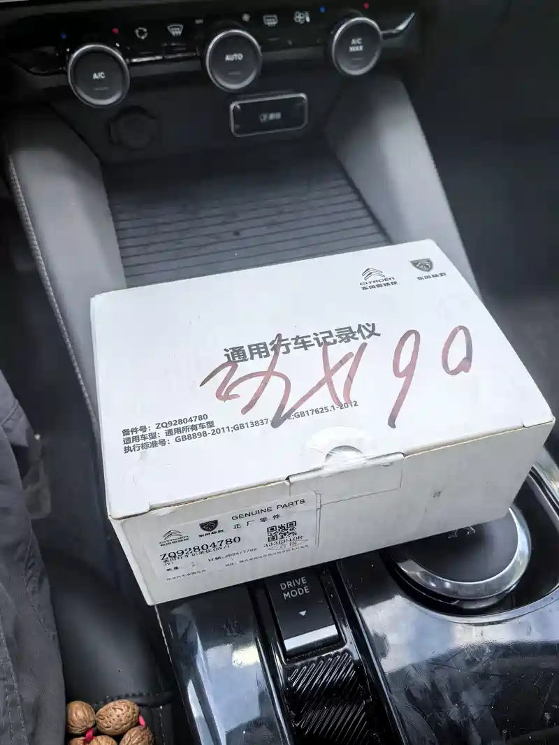

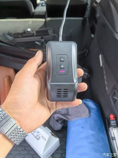

记录仪到货迫不及待拆车安排。

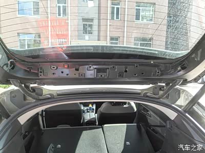

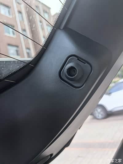

松掉这两颗螺丝,把后档装饰件用手一拉很轻松的就下来了。
拆掉装饰件的样子。接下来就是串线了

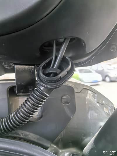

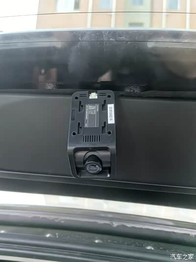

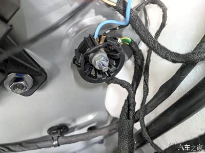

这是把线引上来的样子。完了就是走线

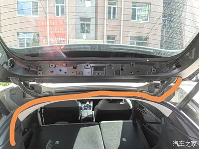

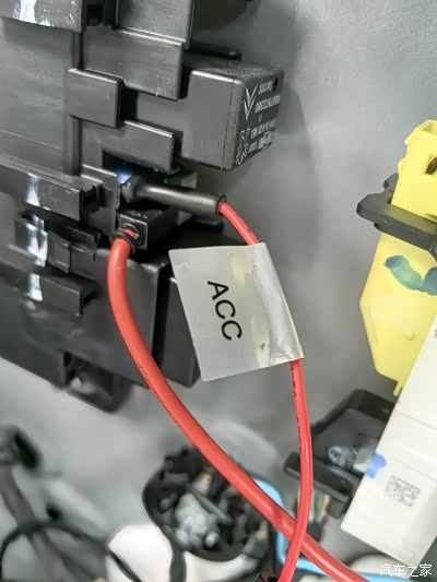

把密封条拉起来顺着这个方向一直走到左侧装饰件位置处,把内饰件拆掉。然后就是后备箱保险取电。
通电测试看是否正常。

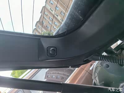

到了这一步也算安装结束了,剩下的就是复位门板。
安装好后的效果图。基本上没啥影响,还美观一些。

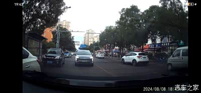

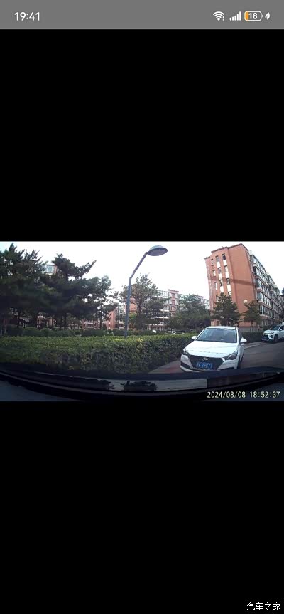

上路测试效果也还是很巴适。视频清晰,也解决了没有后视的缺憾。
