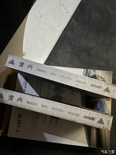

炎热的夏日,车辆的空调为驾乘者提供清凉舒适的驾车体验。不过随着使用时间的增长,车内空调也会逐渐产生异味,让乘客倍感困扰。这个问题很可能源自于车辆的空调滤芯。根据相关车辆厂家的建议,车辆的空调滤芯通常每年或一万公里需要更换一次。如果使用环境较差,需要提前更换滤芯。我车上空调滤芯还是在去年的十月份进行过一次更换,距今已经有多半年多的时间了。现在打开车辆空调总是会散发出一股异味。我想可能是空调滤芯需要更换了。由于所在区域环境不太好,我决定先更换一下空调滤芯,看看是否能解决空调异味的问题。于是我提前在某宝购买了一枚全新的空调滤芯。今天亲自动手更换车辆空调滤芯,为车内带来清新空气。

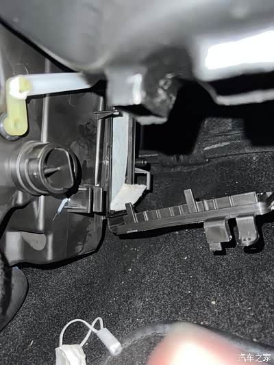

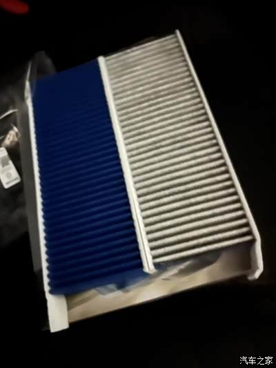

凡尔赛C5X 的空调滤芯是在车内副驾驶的左侧,更换车辆的空调滤芯其实相当简单,只需要依次打开三个卡扣,松开盖板,然后就可以清晰地看到空调滤芯。打开盖板后,空调滤芯垂直竖立在盒子里,要顺着一个角度慢慢将空调滤芯拉下来,与新的滤芯进行对比。旧的滤芯上已经吸附了大量的灰尘和杂物,显得非常脏。这些污物与车内空调的异味有很大的关系。

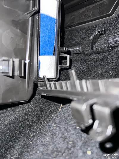

接下来把全新的空调滤芯安装到车辆中。在安装时,一定要注意滤芯的箭头方向,箭头应朝向驾驶位,即方向盘的一面。不要装反了哦!安装滤芯时需要特别注意,看好方向后慢慢把新的滤芯塞进盒子里,顺着角度慢慢地往上推,直到推到顶部为止。这样下面的空调盖板才能卡住。将盖板合上,并使用卡扣依次卡住空调滤芯盖板。
