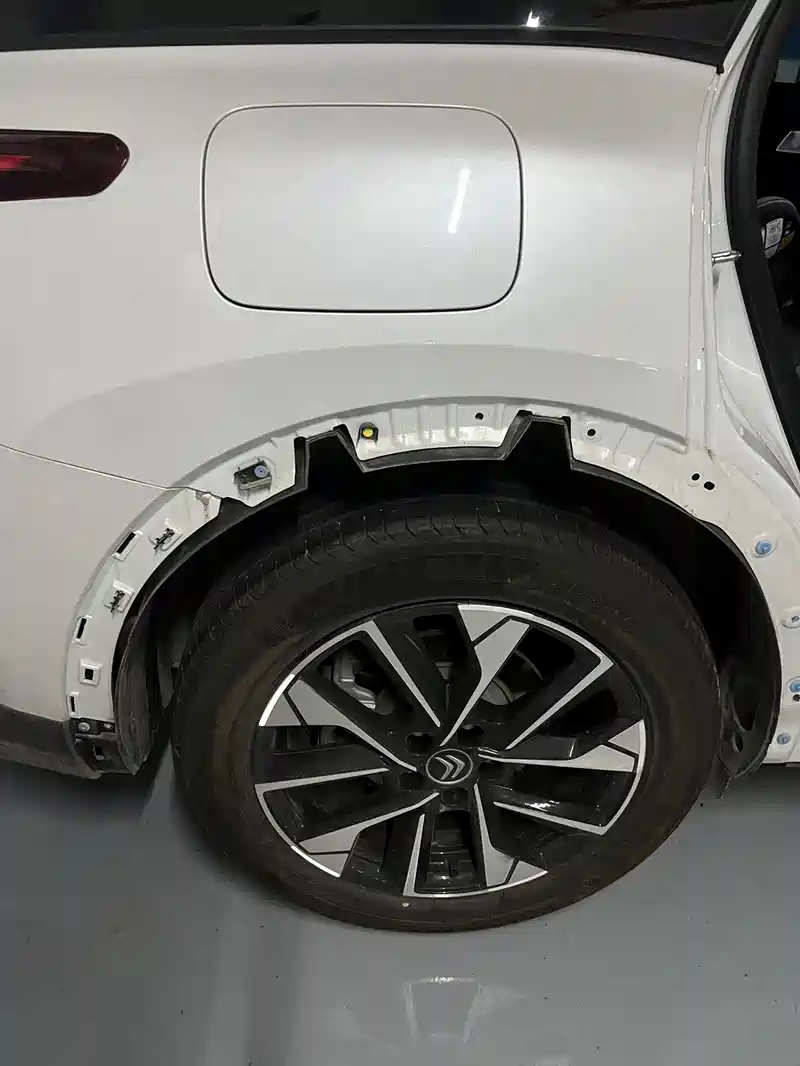

右后车门不小心剐蹭,右后轮的轮眉也受了伤,轮眉卡扣断了好几个。咨询了4S的工作人员,卡扣断了只能换不能维修。虽然自己用胶水打打补丁也能解决。但毕竟一年的车,还是捯饬下吧。4s店更换轮眉材料+工时180元,一点塑料件感觉好贵啊。车友建议可以自己去海鲜市场淘一个,自行更换省点工时费。

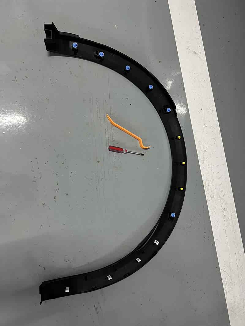

海鲜市场逛了下,轮眉大概90元左右,看了下商家提供的操作视频,看起来确实不难,但真正动起手来就不一定了。RMB是驱动力,想了想还是自己换吧。下单收货,找个时间直接操作。
轮眉配件是从武汉发货,包裹的也还严实。总结更换轮眉的几个操作要点,给有需要的车友参考:

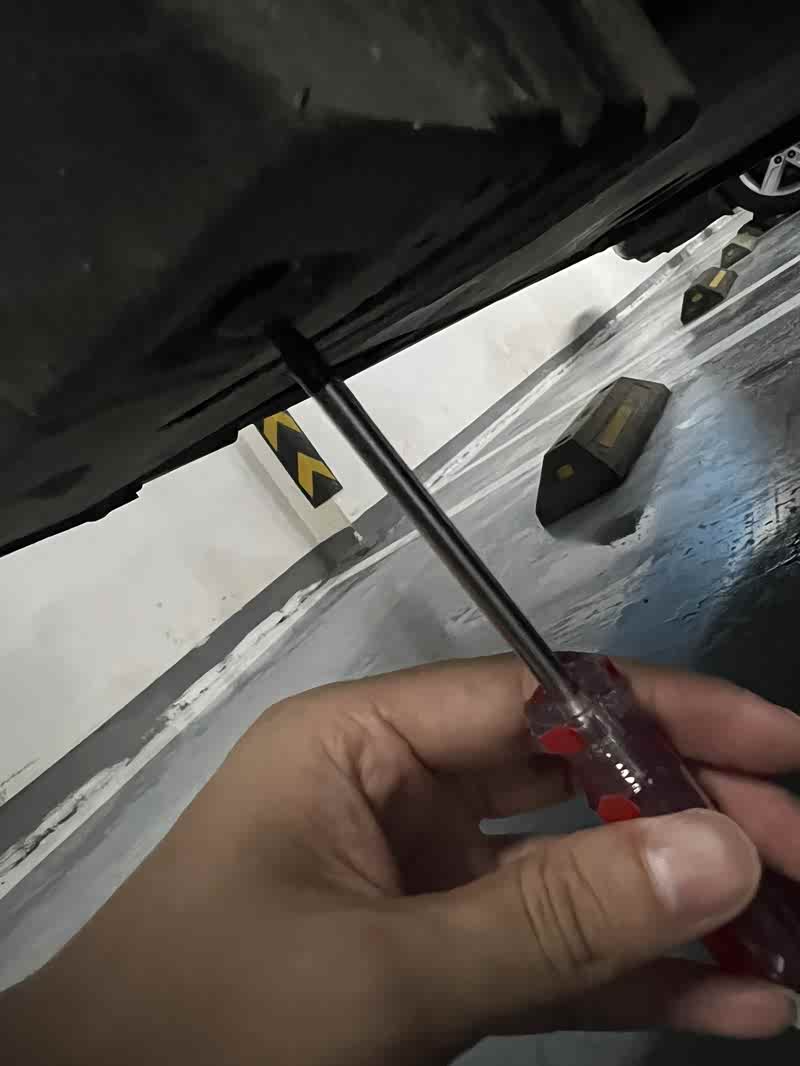

1、轮眉前后底部各有一颗螺丝需要拆卸。(拆卸工具轮眉商家配备了,我没有额外购买)

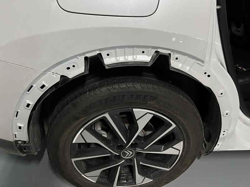

2、将螺丝取下后,就大力出奇迹直接将轮眉扯下即可。
3、接着将残留在车上的卡扣清理。(这部分最花功夫,有老虎钳等合适的工具就比较简单)

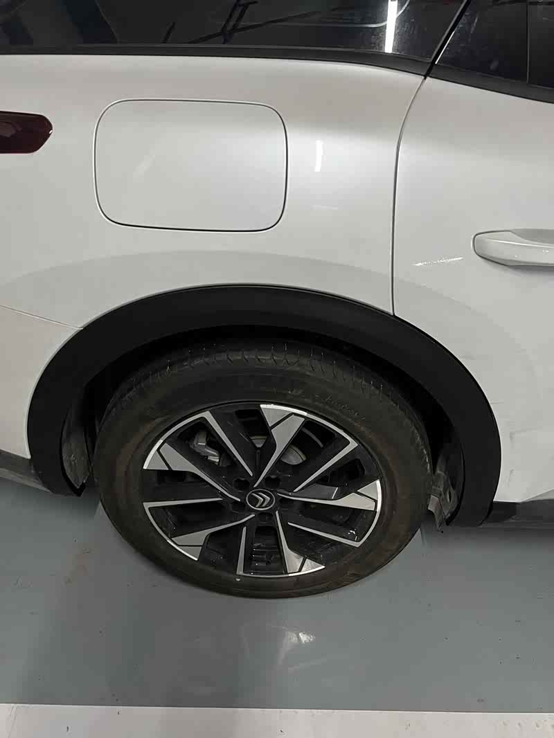

4、将新轮眉对齐卡扣按紧即可。
5、记得将两颗螺丝复位。
整体来说操作不复杂就是两个步骤,将旧轮眉取下再将新轮眉装上。赚自己的一百元还是挺香的。
以上经验分享给凡尔赛的各位小伙伴,希望大家橙风破浪、平安行车。
