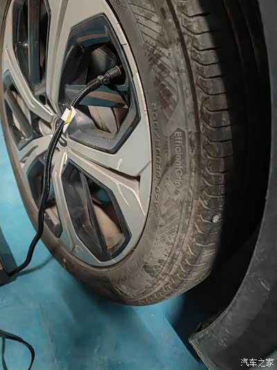

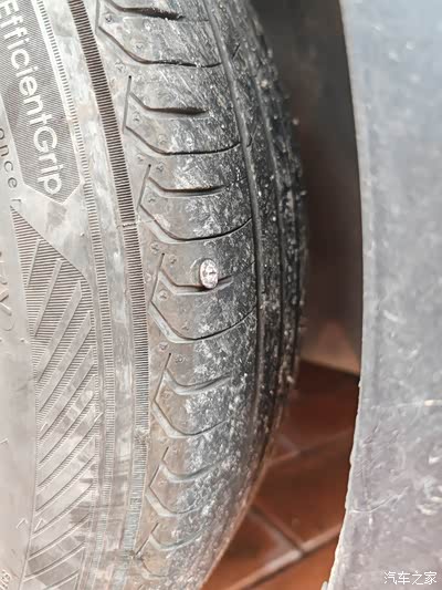

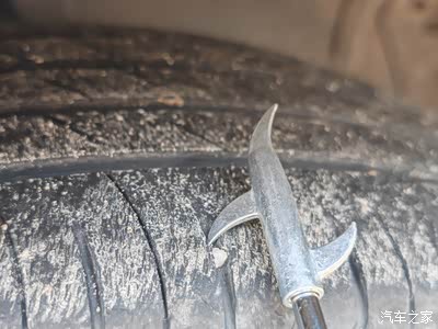

像往常一样,上车打火d档松手刹走人,突然车子左侧传来一直哒哒哒的声音,很明显,想了下应该是轮胎卡着大石子了,一般小石子没那么大的声音。遇到这种情况基本上不是卡石子就是扎了钉子,大概率还是石子,我的处理办法是先不管,跑个十公里八公里的还不甩掉,就只能下车扣掉了。一来容易搞伤轮胎,二来开车也受影响容易分心。

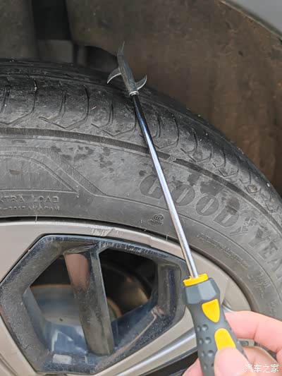

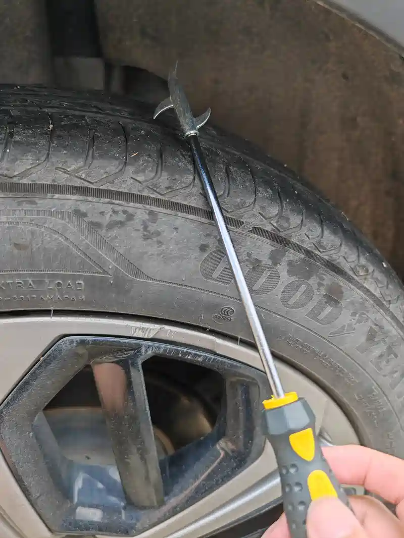

扣石子可不用徒手扣,废手,这里我推荐个神器,基本上很多车友都有备着吧,就是这个专门扣石子的工具,几块钱的小玩意,作用老大了,有空没空来挑一下,还挺解压的。
平时我是洗车或者跑长途的时候会拿出来清理下轮胎,还有雨天也比较常清理,因为石子卡在轮胎缝里,会影响轮胎的排水,导致轮胎打滑,挺危险的。你还别不信,轮胎花纹沟槽就有这个作用,轮胎压在积水上,沟槽的作用就是把积水排出去,增大轮胎对地面的抓地力,为什么轮胎磨平了要及时更换也是这个原因,没有花纹抓地力也就没了。
平时我们还是的注意轮胎的养护,隔段时间检查下轮胎的磨损情况,最好养成绕车一周的习惯,检查下轮胎等各个地方。
