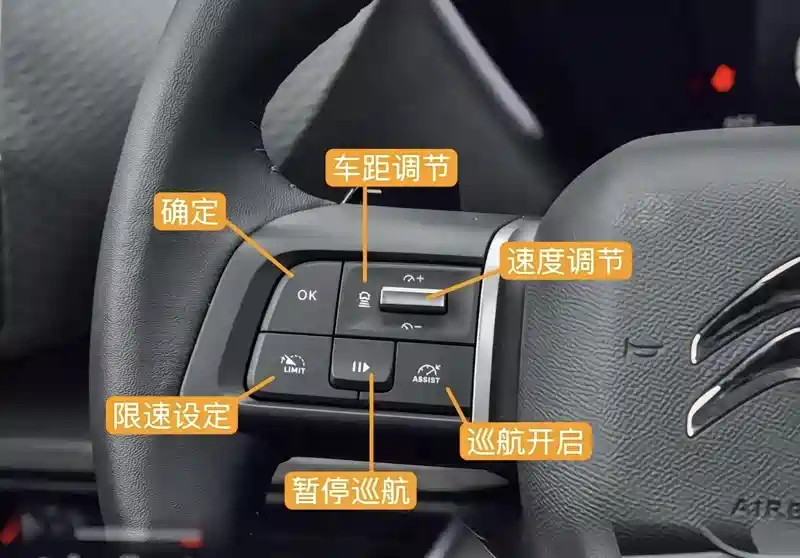

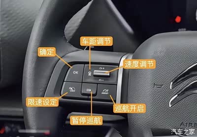

具体操作如下:

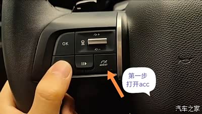

车辆在行驶过程中,档位处于 D 挡状态下,按一下方向盘上的 ASSIST 键,激活辅助驾驶功能(定速巡航或者自适应巡航均可)。

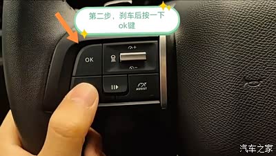

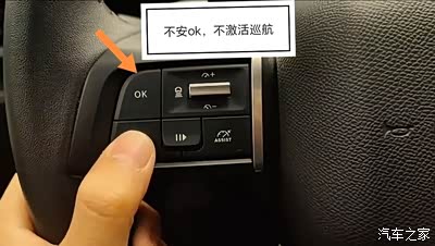

打开辅助驾驶定速巡航或者自适应巡航功能后,不点 ok 键使其处于不激活的状态。等红灯时,踩住刹车后按下方向盘上的 ok 键,此时等于激活了功能(但车辆是静止的,相当于暂停了定速巡航),按完 ok 键后会感觉到刹车变轻,这时便可以松开刹车,自动驻车功能开始生效。
在不踩油门的情况下,车辆不会移动。当需要起步时,踩下油门,车辆开始运行,并且会按照设定的速度行驶,此时可以按下方向盘上的自动巡航暂停键,即可自己控制车辆,自动驻车功能使用完毕。
