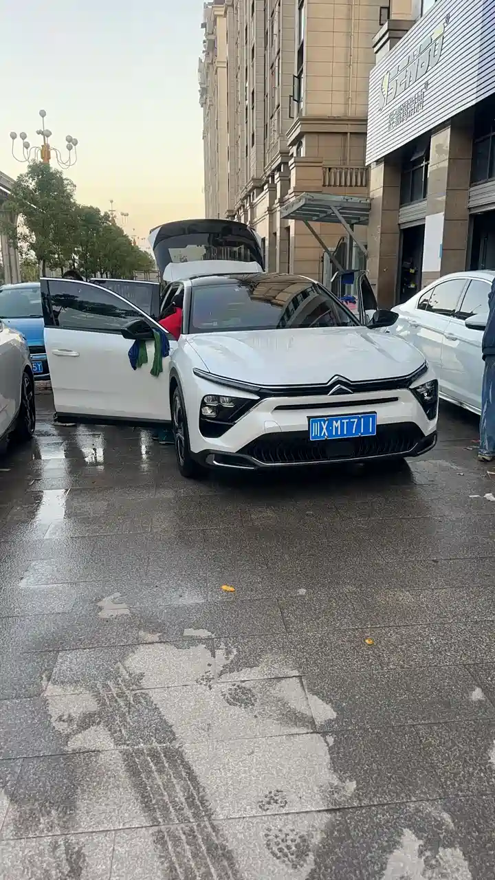

简单四部曲
雨刮器的维修模式
1.将车辆熄火后,迅速将雨刮控制杆向下拨一下,此时雨刮片就会竖起来进入维修模式;
2.同样的,退出维修模式要先通电再断电,断电之后迅速将雨刮控制杆向下拨一下,雨刮器就会回到原来的位置。
雨刮片的更换
1.先进入雨刮器的维修模式,即将雨刮控制杆向下拨一下,然后下车将竖起来的雨刮器往车头的方向掰,这样雨刮片就会立在空中(注意,这时候要在前挡风玻璃上垫1~2块毛巾,防止后续操作的过程中不小心碰到雨刮器,导致雨刮器回弹,对前挡风玻璃造成破坏)。
2.找到雨刮器上面的这个小方块按钮,按下后可向上抽出雨刮片;
3.取出新的雨刮片,从上往下将雨刮片的接口插入雨刮臂。
当雨刮片上的小方块按钮完全嵌入雨刮臂上的那个孔位后,即表示雨刮片已固定住。另一个雨刮片进行同样的操作更换;
4.把雨刮片上的塑料保护条抽出来(这玩意儿是在使用前用来保护雨刮胶条的,一般会和雨刮片有明显的显色区分,是条硬塑料),然后把雨刮器轻轻地释放下来,搭在前挡玻璃上;
5.回到车内,先通电再断电,然后迅速向下拨一下雨刮控制杆,退出维修模式,此时雨刮片会回到正常位置。
