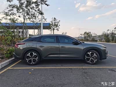

凡尔赛c5x首批车主都是固特异19寸轮胎,使用到目前也将近3年了,轮胎磨损情况逐渐显现出来。在懂车帝、汽车之家凡尔赛论坛中都有反映轮胎偏磨的情况。
其实,轮胎偏磨并不是凡尔赛扭力梁的特病,其他品牌也有,比如,本田CRV,为了提升过弯的稳定性,将后轮设计成外八字,天生后轮偏磨。
要解决轮胎偏磨问题,最常用的方法就是做四轮定位。但这种方法不一定都能解决问题。对于凡尔赛c5x的扭力梁,做四轮定位是起不到作用的,最好的办法就是轮胎换位。其他品牌车在《保养手册》中都有明确,每行驶10000公里要进行轮胎换位。凡尔赛虽然没有明确,但也可以按照每行驶10000公里进行轮胎换位的操作。

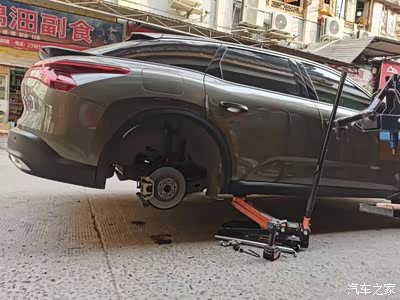

凡尔赛c5x19寸轮毂带有导风槽,用于给剎车盘散热,所以,轮胎换位,不能进行同轴换位,也不能进行交叉换位,只能进行同侧前后换位,也就是将右前轮与右后轮对换,将左前轮与左后轮对换。这种方法简单,费用低,也不需做动平衡。

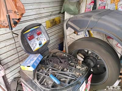

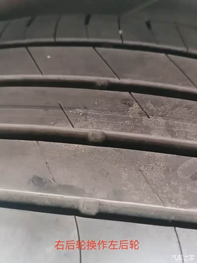

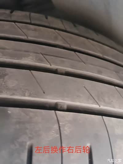

交叉换位,就是将右前轮换作右后轮,将左前轮换作左后轮;将先前的右后轮换作左前轮,将先前的左后轮换作右前轮。对于凡尔赛19寸轮毂来说,如果要进行交叉换位,只能将胎壳扒下来进行胎壳换位,轮毂不换。这样换位每个轮胎都需要做动平衡,所以成本要高些。
另外一个问题,如果单个轮胎偏磨,如磨外侧或者内侧,是否可以采用将轮胎反装的方法来平衡轮胎磨损呢?凡尔赛19寸轮胎上虽然没有表示旋转方向的箭头标志,但确有内外侧标识,所以原则上是不能反装的。不过,轮胎花纹是对称的,内外侧标识只表示外侧胎壁比内侧要厚些,因为外侧易被刮擦和撞击。所以,如果要反装,一是要注意避免刮擦和撞击,二是注意不高速行驶。
调换前后轮胎是为了预防轮胎因长时间承受不均匀磨损而缩短使用寿命,同时也能确保我们行车安全。所以建议凡尔赛c5x车友每行驶大约一万公里就对同侧的前后轮胎进行对换。
