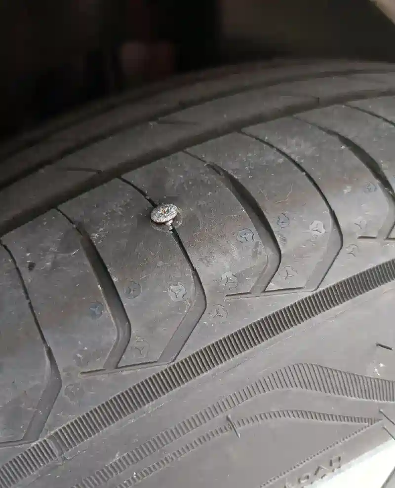

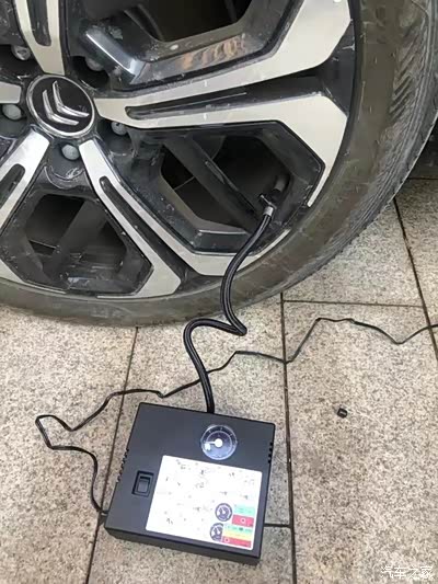

我是凡尔赛首批车主,提车是真正的裸车一辆,不像后来提车的车友们又是礼品、又是电动尾门、还有就是不得不说的备胎。凡尔赛是没有配备备胎的,只配备了原厂充气泵和补胎液。轮胎是与地面唯一接触的部件,就好比我们的鞋子,难免会遇到轮胎扎钉子漏气,还有爆胎的情况,加装一个备胎是很有必须的。毕竟备胎这种东西,可以不用但是不能没有,前几天就我的凡尔赛第一次在路上被钉子扎了,先说一下状况,刚被钉子扎到轮胎的时候,仪表盘上会突然提示胎压不足情况,一开始我还以为是胎压监测有误呢?就没有停车检查轮胎,继续行驶一段距离有出行胎压报警了,我也感觉直行时候方向盘往有点像右偏,于是停车检查,果然是被钉子扎了,是慢漏气的情况。用打气泵给轮胎充了点气,就继续行驶寻找附近的补胎店,如果是大漏气,充气泵和补胎液是不起作用的,要么换备胎,要么叫救援拖车。所以为了不麻烦别人,我就打算安装一个备胎。

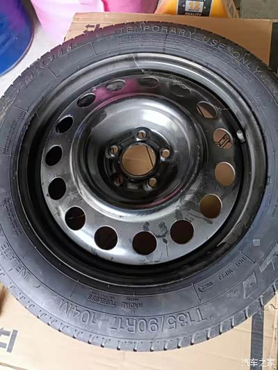

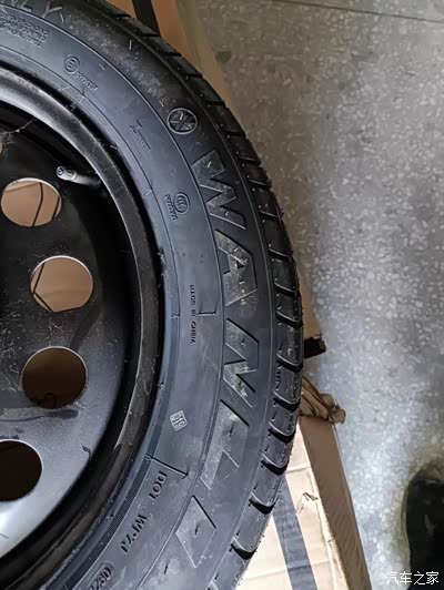

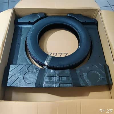

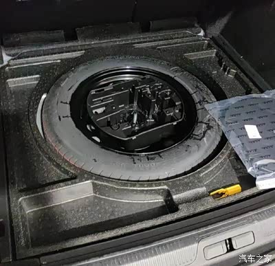

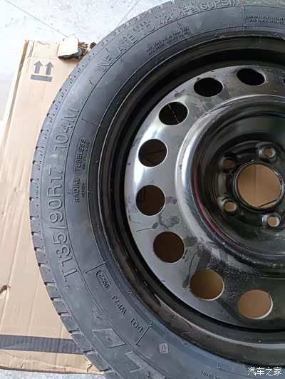

我是在雪铁龙商城下单订货备胎,然后到货4S店通知我过去加装备胎,安装费用是20元,还是可以接受的,也不算贵,如果去外面的修理厂也是差不多这个价格,所以我就没有必要带回去在找个修理厂加装了,在4S加装还省事情。
有了备胎,出行时心里面就踏实很多了,但是备胎只是临时使用而且速度不能超过80公里每小时,更换备胎时要把车子停在安全区域并且在后方150米处放置三角警示牌,如果在高速公路上还要穿上反光背心,所有人员撤离到高速护栏外。
