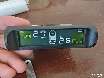

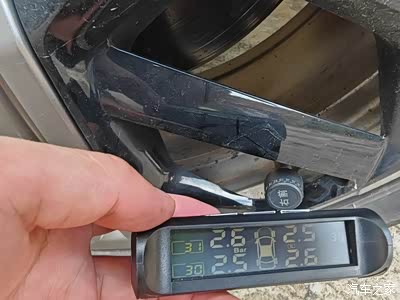

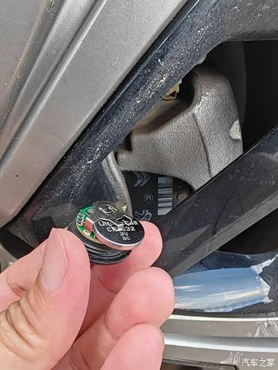

前几天刚把去年买的胎压监测器收拾了下,换了个感应器的电池重获新生,可以正常用了。这个感应器的电池损耗的有点快,才一年就没电了,不知道是电池质量问题,还是感应器太过耗电,看这次换的能用多久吧。
还别说,50块钱的东西还挺好用的,数据准确无误没掉过链子。有人说怎么装外置胎压,要装就装内置的,内置和外置有什么区别呢?
外置的就是我装的这种,感应器是直接拧在气门上面,暴露在外面。优点是便宜,安装方便,更换电池方便,缺点是不美观,可能会造成漏气,损坏气门芯。
内置顾名思义就是感应器内置在轮胎里面,优点是美观,不会对气门芯造成影响,缺点是安装麻烦,要找汽修店师傅安装,主要是要拆卸轮胎,有的感应器电池是跟感应器一体无法更换电池的,电池寿命到了整个模块都要更换。
我个人建议安装个外置的用用也可以了,便宜实用,不想要的时候随时可以拆掉,拆装很方便,至于漏气和损坏气门芯的问题,我暂时没发现,已经用了一年多了。
