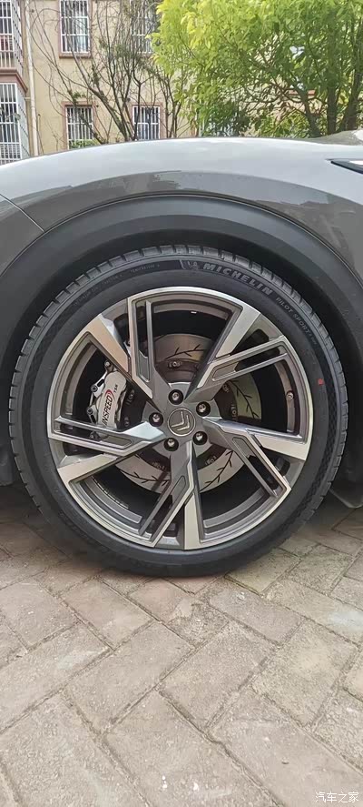

轮胎的扁平比是指从轮圈至胎面的高度与轮胎的断面测量最大的宽度的比值,以百分比表示,即高度占宽度的百分数。扁平比反映了轮胎的缓冲能力及舒适性。高扁平比的轮胎由于胎壁长,缓冲能力强,相对来说舒适性较高,但对路面的感觉较差,转弯时的侧向抵抗力弱;反之,低扁平比、大内径的轮胎,因胎壁较短,胎面宽阔,因而接地面积大,轮胎可承受的压力亦大,对路面反应非常灵敏,转弯时的侧向抵抗能力强,车辆的操控性强。
轮胎的规格参数主要包括以下几个方面:
1. 轮胎宽度:以225/55R18型号为例,225表示轮胎的断面宽度为225mm。
2. 扁平比:55是扁平比,即轮胎的胎壁高度与断面宽度的比例为55%。
3. 轮胎类型:R代表该轮胎为子午线轮胎,子午线轮胎的胎冠部分增加了钢丝层,使其能够承受较大的内压应力,具有胎面不易变形、更好的地面抓力和稳定性的特点,更适合高速行驶。
4. 轮毂直径:18代表该轮胎适用于18寸的轮毂。
5. 负荷指数:例如84,说明最大承重达500公斤,四条轮胎是500×4=2000公斤。
6. 速度级别:例如H,指的是速度级别为210公里/小时。
7. 性能参数:包括耐磨指数、抓地指数和温度指数,例如耐磨指数220,表示轮胎的耐磨指数为220,一般耐磨指数在280-320较适中,数越大越耐磨。
8. 轮胎层级:轮胎的层级越多,代表轮胎的载重能力就越强,但也会影响轮胎的舒适性。
在选择轮胎时,需要综合考虑车辆的尺寸、类型、行驶环境和需求等因素,以达到最佳的性能和安全性。
