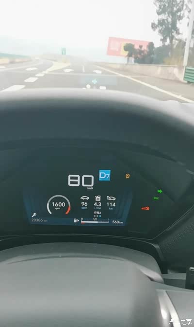

三、在道路条件许可的情况下,尽可能开启巡航功能。车机巡航比人工驾驶不仅要省油些,而且还可以缓解驾驶疲劳。我曾经作过测试,凡尔赛c5x乘坐两人的情况下,高速巡航100码,油耗低至4.4,巡航120码,油耗为6.1。
