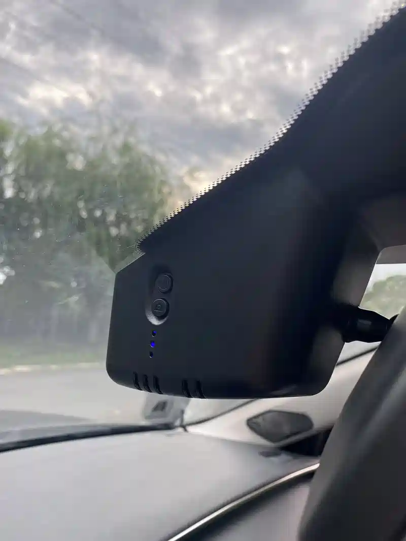

我买车,安全第一,颜值第二。买行行车记录仪也是,需要一个颜值高的记录仪,因为有强迫症,所以我也不喜欢记录仪单独露在外面,然后还有外接线。会让我很抓狂,也会改变车内内饰的档次。提车刚开始,赶上双十一,所以买了一款和原车开模适配的记录仪,没有外接线,替换原车的盖子,内接线,无缝安装,颜值很高,价格三百多。
安装费50-100元,我更喜欢动手解决问题,享受其中的乐趣,也让我更加了解自己的汽车。花点时间,有点耐性就行。卖家送的塑料翘棒,把原厂的车内后视镜后面的盖壳打开行车记录仪原车开模做的一样的外壳,里面包含了摄像头和线头组件,撬开的时候需要一点巧劲,而不是蛮劲。
盖壳里靠近可以看到一个蓝色的插头,上面连着三根电线。行车记录仪摄像头也有一个半圆的塑料壳,摄像头和它的组件都在前头的一个方形塑料里面。后面是一根蓝色的电线,接头也是和车上一样的蓝色插头。等于原车1线插2线,记录仪是相当于3线,转接线。现在把原车1线和2线拔开,把记录仪的3线,放在中间,对接1和2线,作为贯穿使用这样记录仪也有电了,车子原本用电也不影响。
把塑料外壳左右两扇,需要盖合到一起去,使用一点轻巧的力量,听到清脆的咔喳一声,然后继续卡上其他的卡点就行,卡扣互相卡上就行了外观和原厂没有区别,但是挡风玻璃上却可以看到一个高清摄像头。
记录仪本身没有显示屏,需要铜鼓哟手机app观察和下载视频,清晰度蛮好的,夜视效果也还行,缺点是断电后是无法拍摄的。
