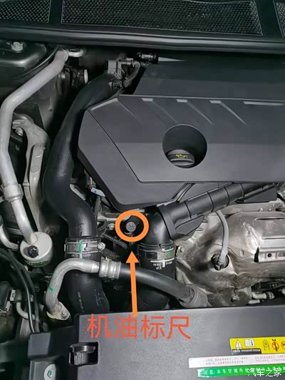

打开引擎盖,找到机油尺。凡尔赛C5X机油尺在发动机机油加注口左下一点,十指大小的黑色手柄。
