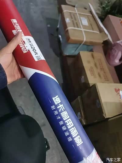

正好今天买来的逸卡雨刷到货了,说换就换,。准备好新的雨刮(动手能力强的可以直接换胶条),首选准备一条毛巾等。车友们不会换的,就跟着我一步一步来做就OK了。

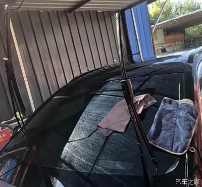

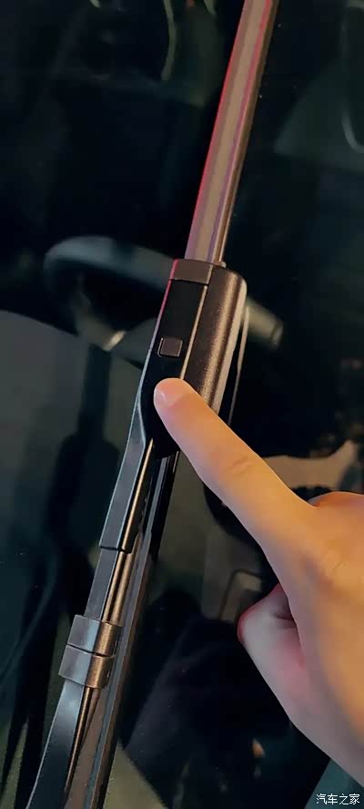

这一步很简单但很重要,一定要在更换的雨刮下面垫上块稍厚点的毛巾,好奇的你问为啥要垫?以防雨刮器在提起后在不经意间突然回弹到前挡风玻璃上,损坏玻璃,那就太不值当了,换个雨刷打坏前挡风玻璃就太不划算了,以防万一,还是要垫毛巾的。

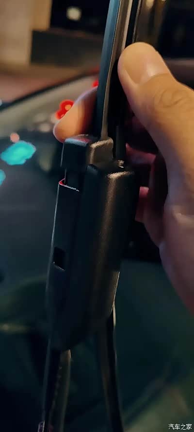

开始更换雨刷了,按下雨刮中间连接处的按钮,然后平行拉出旧的雨刮臂,把新的雨刮臂按照刚才拔出来的相反方向再推进去,直到听到一声清脆的“咔嗒”,就说明这根雨刮条安装好了。是不是很简单,你们也操作起来吧!
