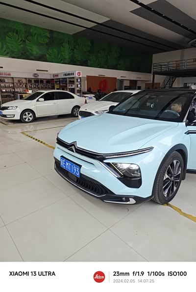

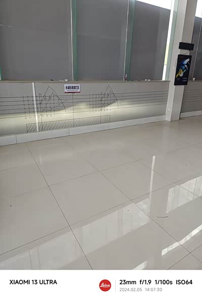

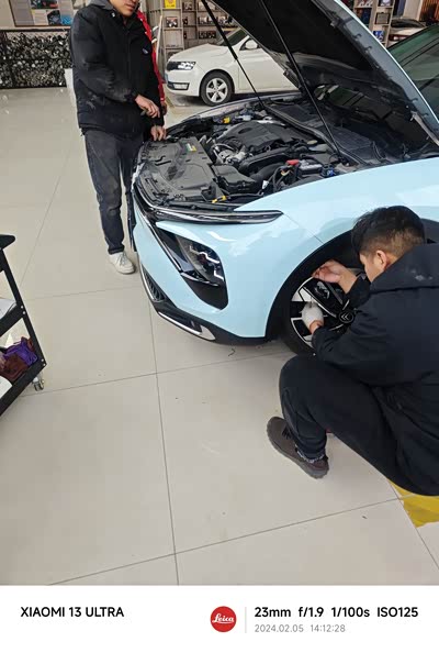

改灯的第一步,要先把车辆停到施工车间,对原车灯光的近光,远光双闪,日行灯,做一个整体检查
这个是原车的灯光效果,可以看出来效果很一般,虽然切线很明显,但是亮度聚光不够

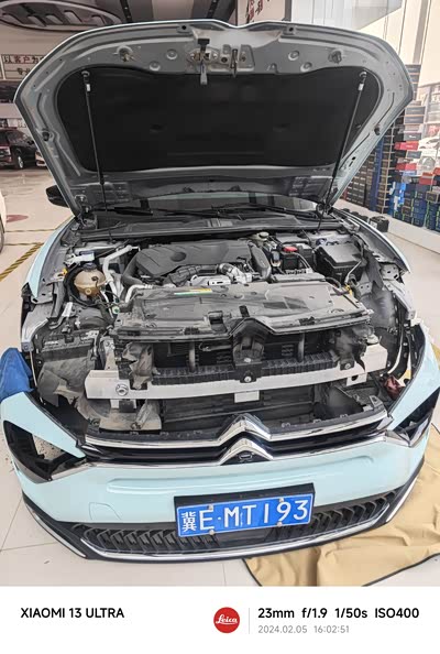

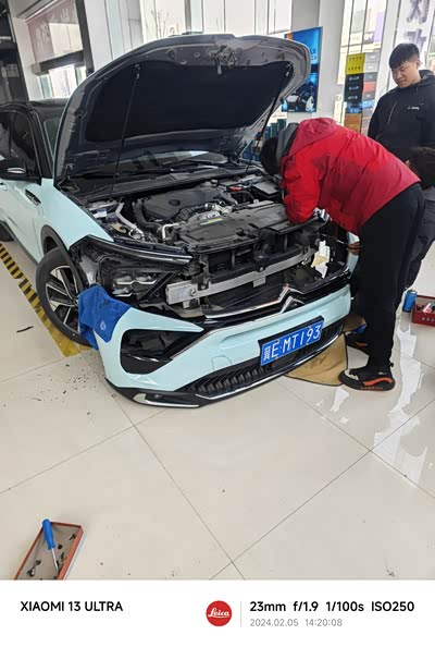

检查完毕之后,师傅紧接着就要进行拆前杠,拆大灯,首先要拆的就是轮毂的内衬
轮毂的内衬拆下来之后,简单的拧几颗螺丝,整个前车的保险杠就可以完全取下来。
师傅很小心,取下来的前杠都搭上了毛巾,包括地上也铺上了毛巾,防止前杠的划伤

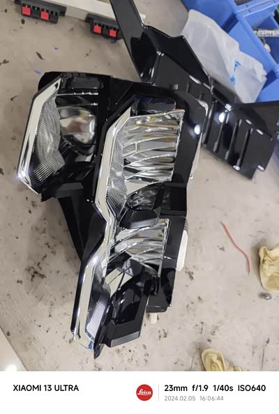

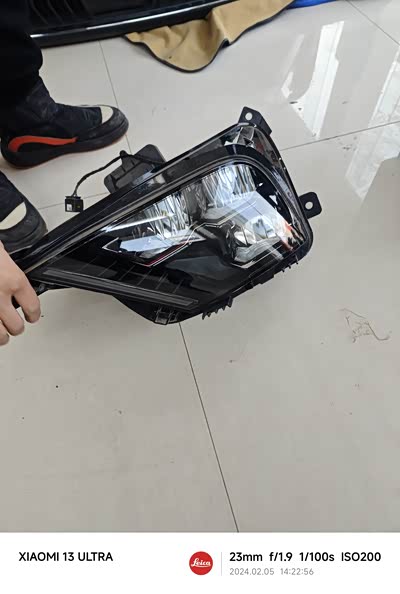

这个就是大灯取下来的样子,大家可以看到里边是三个反光碗,三组LED灯

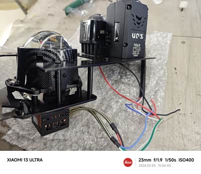

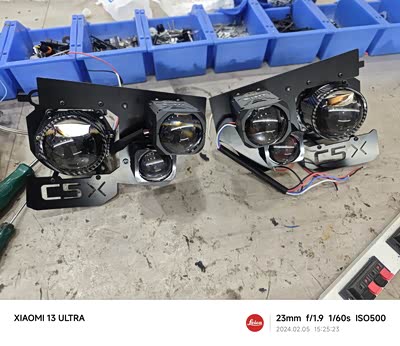

这是凡尔赛专车专用的支架,都是钢板制成的,质量非常靠谱,固定非常牢固

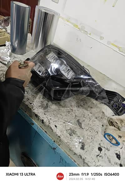

大灯进烤箱之前要先在灯面上贴上一层保护膜

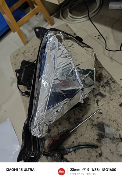

紧接着就是把大灯的灯面要裹上锡纸,进烤箱180度加热20分钟,这样能更快的把大灯的密封胶清理,方便打开灯罩

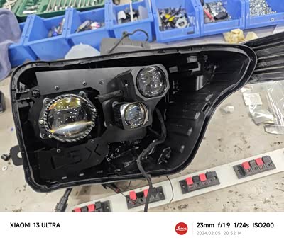

这个是大灯面罩,打开以后取下的原车反光碗,这个就不需要了,后面直接把支架安装进去

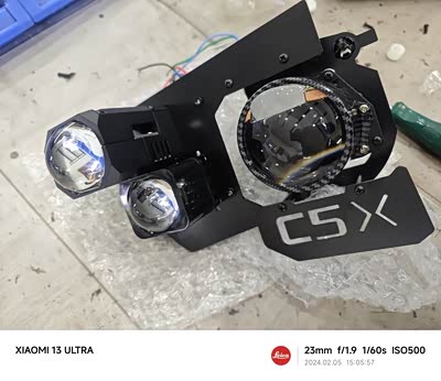

把主透镜,副透镜和远光炮安装到相应支架的位置,并把后边的线处理好
这个就是支架安装到位以后,一个正面效果
这是左右前大灯透镜都就位,以后一张合影
凡尔赛的前防撞钢梁都是多边形的铝合金的,安全系数没的说

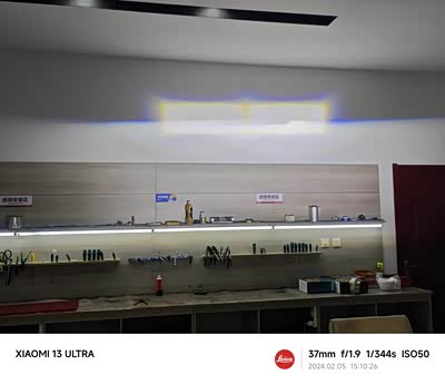

这个是把透镜加支架安装到大灯灯壳里的状态,现在还没有封灯,接下来就是要装车进行灯光调试

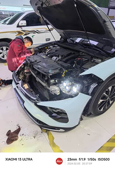

这一步尤为关键,把未封壳的大灯先装到原车灯位,来调试各个透镜切线的水平,高度和照射角度问题,关系到以后上路灯光的一个铺路效果
凡尔赛的内部光源处理有两种方式,一个是保留光源,另一个是加装解码器。
我选择的是第二种,因为保留光源,可能后期大灯内部的温度过高,会影响光衰,所以我选择的是外置解码器更稳定,更长效,寿命更长,但是价格来说也会上浮600左右。

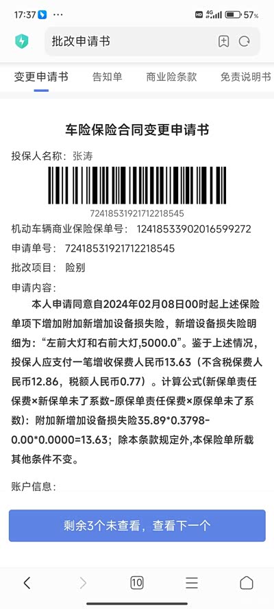

灯光升级完毕之后,直接在店内增加了一个新增设备损失险,如果不加这个保险的话,后期发生碰撞损坏了大灯,保险公司只理赔你原厂大灯,这些升级的设备他是不会理赔的,价格也不贵,大家可以给自己的爱车进行一个保障

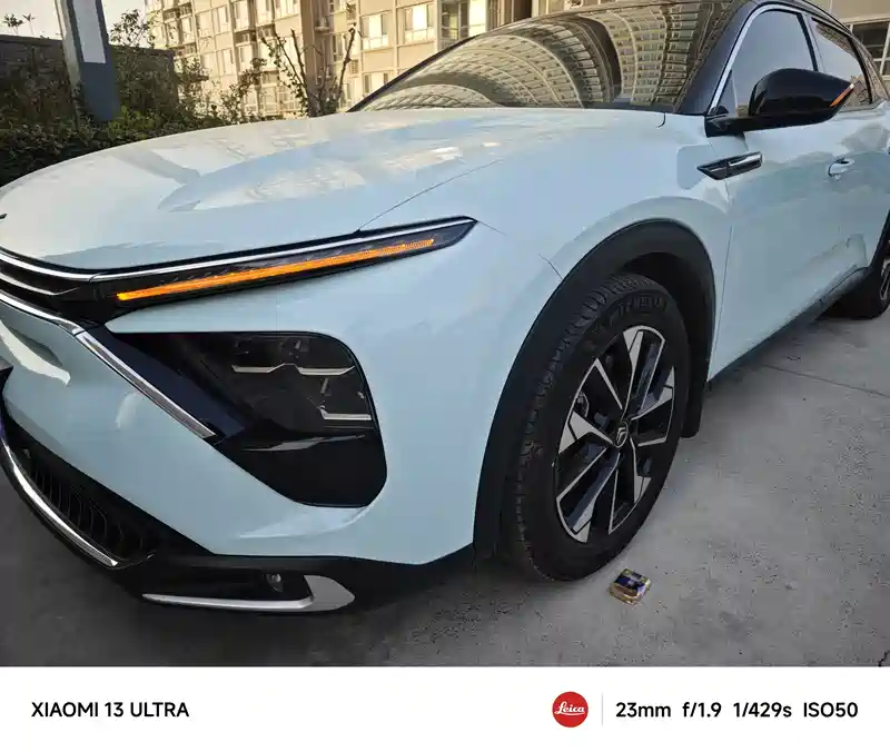

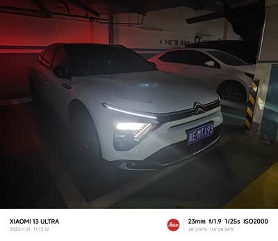

颜值也提升了好几个档次,透镜折射出来的聚光效果,在灯壳上肉眼可见

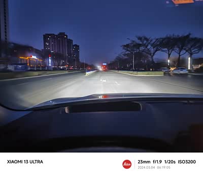

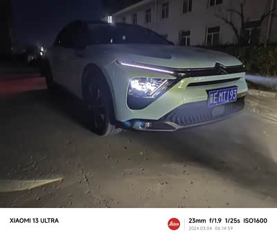

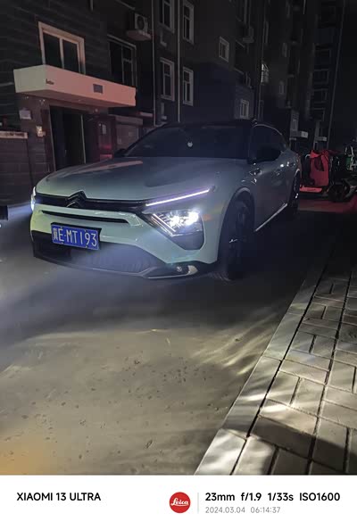

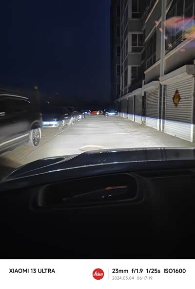

这是夜晚实拍的一个效果,可以明显的看到有两条光柱打出来
这样夜晚出去,再也不惧怕黑暗了
这是近光的一个铺路效果,可以看到,6000k的色温在路上非常饱满,两边的切线也非常明显,不会晃到对方司机的眼睛里
这是上路效果的一个展示,大家可以看到效果非常的不错,双向四车道几乎都铺满了,这个是副驾驶拍摄
