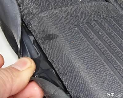

原本我还想着凡尔赛跟408X同平台应该毛病差不多,结果我发现完全不是那么回事啊。有的车友就是四个门的喇叭会进水,解决办法呢就是去4s店免费跟换的喇叭的密封圈。

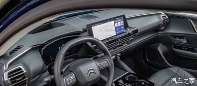

中控异响,它的异响呢位置概概在你的挡风玻璃的下方。那个地方有一空调出风口是对着挡风玻璃吹的,是那个地方想解决办法就是去淘一个挡风玻璃的那密密封条,你把它塞紧,它就就不响了。

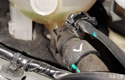

第四个就是水泵会漏冷却液,这个呢还是老样子。你每次保养的时候,尽量把护板拆开,看一下你的缸体上面有没有附着冷却液的结晶,有的话,大概率你的水泵是漏了,赶紧把它换掉。
第五个呢就是防冻液消耗过快,现阶段雪铁龙标致都有这个问题,原因呢是它原厂的防冻液沸点太低了,解决办法呢就是更换沸点更高的防冻液。如果不知道要换哪一种呢,可以私信问我。
