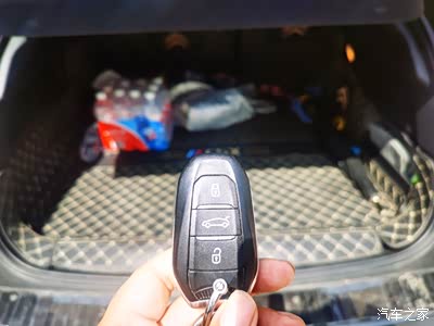

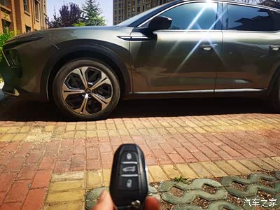

    1、钥匙
    打开电尾门先按下钥匙解锁,等车辆解锁后在长按中间尾门的按钮,等开启后就可以松开,关闭也是长按尾门的按钮。

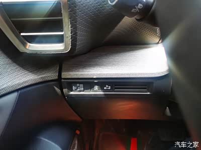

    2、中控按键
    凡尔赛电尾门虽然是后加,但是拥有跟高配车一样的物理按键,按键开启电尾门必须在车辆解锁状态下,否则按键会无反应,双击开启或关闭尾门。

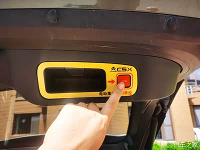

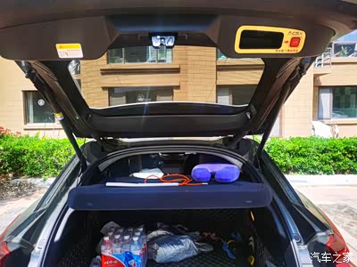

    3、尾门按钮
    尾门按钮就是原先的按钮,车辆先解锁,用手摸索找到位置按压一下就会开启,在开启后按里面的按键就可以关闭。里面的按键可以设置电尾门的开启高度,在尾门开启或落下的时候,根据自己的高度,手按尾门里面的红色按键停止上升或下降,如果觉得高度不合适可以手动抬起或落下调整到合适位置,再长按该红色按键三秒后,听见滴滴的声音就说明开启高度设定成功,以后打开最大高度就是你设定的位置。
