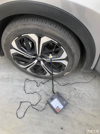

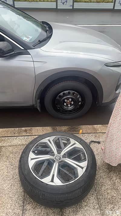

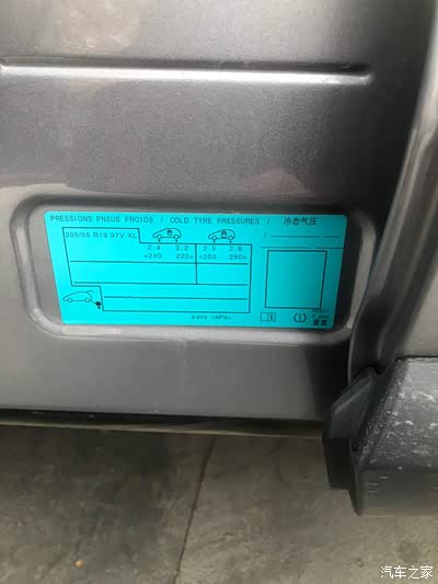

1.最重要的就是对于轮胎的检查工作,我们经常会看到一些高速行驶爆胎的案例,都是非常危险的,尤其是对于新手司机来说,爆胎后会出现慌乱的情况,而急打方向盘导致车辆失控出现很严重的车毁人亡的事故。所以应首先检查轮胎的外观,看是否有刮伤或者损伤的痕迹,车辆轮胎是否有老化开裂的现象,如果有的话,请及时补胎或者是更换新轮胎,然后需要对4个车胎的胎压进行检测,不能过高,也不能过低,应按照使用说明手册上的参考胎压值充气。同时,备胎也是很重要的,有的人从来没用过备胎,一直放在后备箱内,所以并不太重视备胎,我们应定期检查,并及时的充气,放置时间过长后也会出现橡胶老化、开裂、漏气等情况。

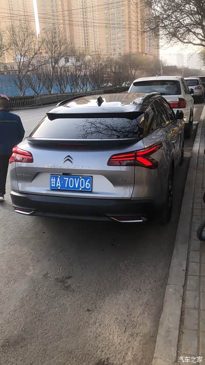

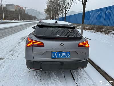

2.灯光检查,灯光的作用除了方便自己驾驶之外,还有提醒和警示周围交通参与者的作用,所以灯光的检查也非常重要。包括了行车灯、刹车灯、倒车灯、雾灯、转向灯、车内灯光等等。检查灯光亮度是否够,作用是否良好,作用不良时,应及时的进行更换和维修。

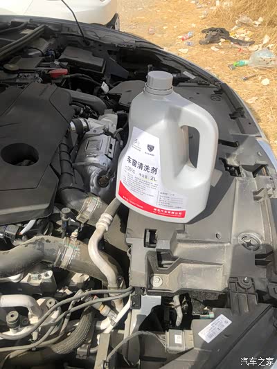

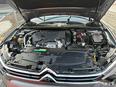

3.各种液位的检查,包括了玻璃水,防冻液,刹车油,机油液位等等,各种液位应在最大刻度线和最小刻度线的中间最为合理,没有了应及时添加。后备箱可以常备玻璃水,防冻液,机油等等。

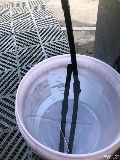

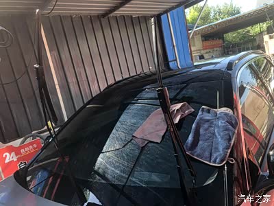

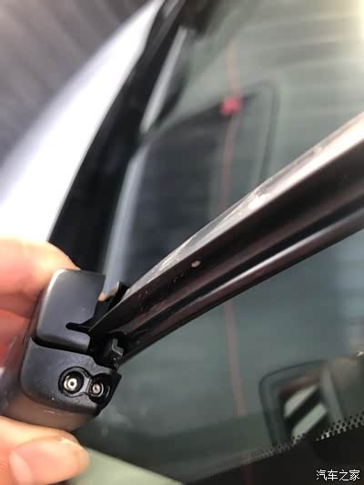

4.雨刷系统:因为上高速跑个几百公里之后可能遇到不同的天气,再加上高速上面如果遇到恶劣天气,跑起来之后其他车子甩过来的水尤其是一些脏的水,把前挡风玻璃上面覆盖住会非常的遮挡视线,极有可能发生意外。所以要检查雨刷胶条是否括得干净,是否作用良好。前档风玻璃及时的除油膜,保证视野清晰。
