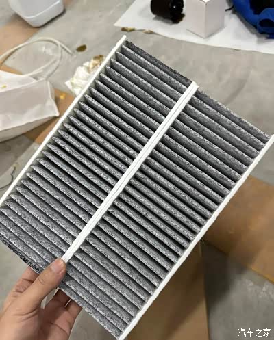

有活性炭的空调滤芯在厚度和重量上都是要高于普通的空调滤芯。好在给我的这个就是带有活性炭的,在网上买也要几十米的价格。

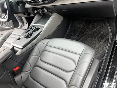

空调滤芯的位置是在副驾驶前侧左边位置,因为自己身高和体重的原因,还是把副驾驶座椅调到最靠后的位置,方便操作。副驾的腿部最里面的位置,这 里有个卡扣,直接往里面按一下扣开,里面就是空调的 ,直接把它扯出来就好。要换的地方在这里,副驾的腿部最里面的位置,这里有个卡扣,直接往里面按一下扣开,里面就是空调的 滤芯了,直接把它扯出来就好。

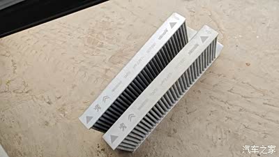

要注意的是一共有两块,它是上下分布这样叠放起来的。
装同样很简单,就把新的装上去就好了,但是装的
时候上面这块这个地方是要朝下的,从这里把它轻轻的推回去,然后往上顶,顶好之后露一点点出来,方便下次的时候把它扯出来。
