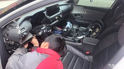

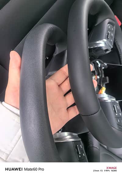

不知道大家冬天开车,手握方向盘凉不凉,尤其是在北方。我每次开车都相当拔手,第一辆车的时候每每到冬天都会想如果方向盘会加热就好了。当时真的是萌新小白,对于改装一窍不通,而且也没有一群厉害的车友,一直到凡尔赛,结识到了一群厉害的车友,才圆了我的梦。

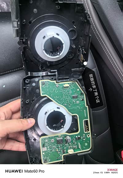

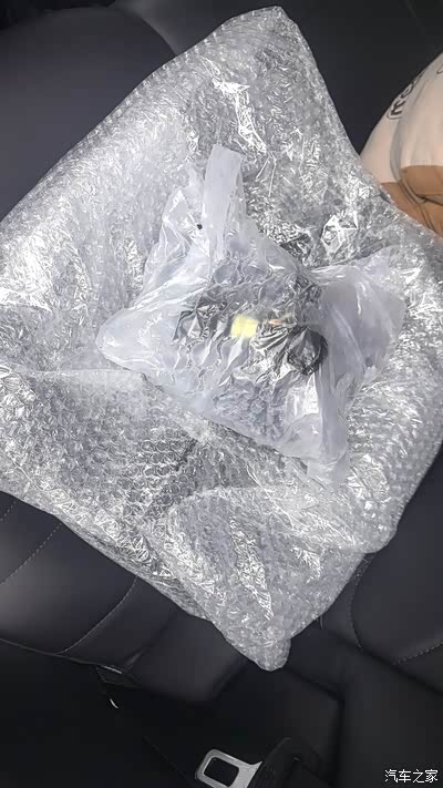

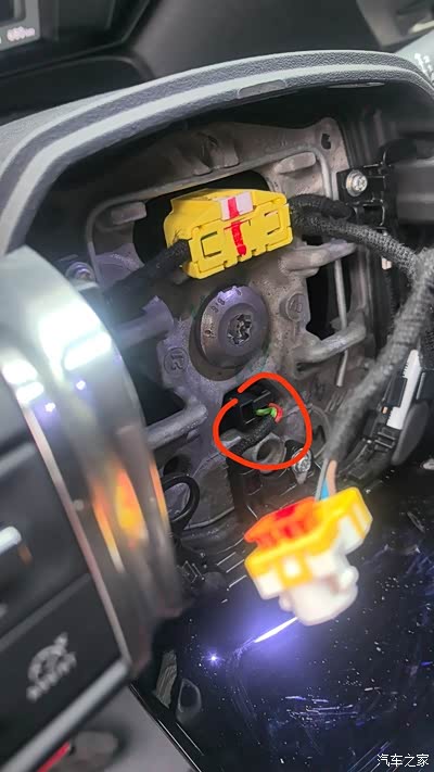

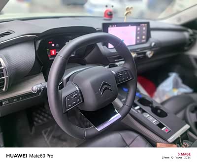

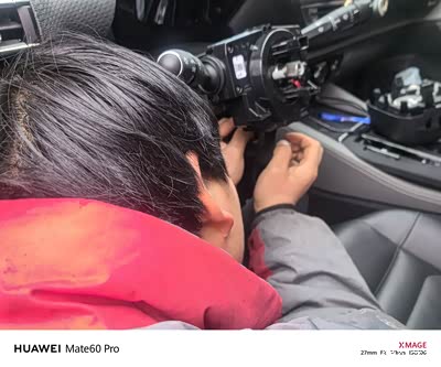

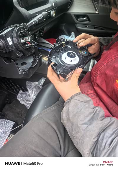

我没有对原车的方向盘进行改造,有的是用原车的方向盘置换的(就是在自己的方向盘内进行改造,加入加热丝,这样不入车机,我觉得不入车机系统就不够凡尔赛,所以我选择了直接换欧版的方向盘。欧版的方向盘拆出来插头里面有两个丝,然后欧版方向盘中间偏下一点有个插头,那是我原车没有的,那个就是加热游丝。

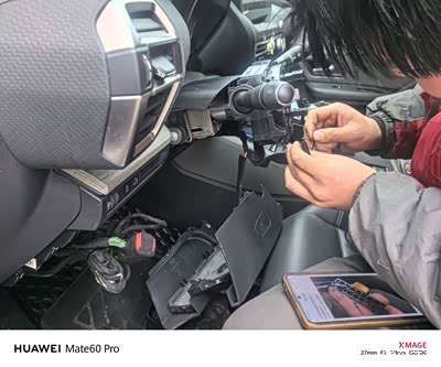

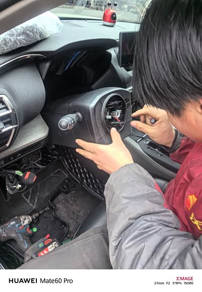

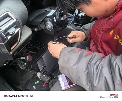

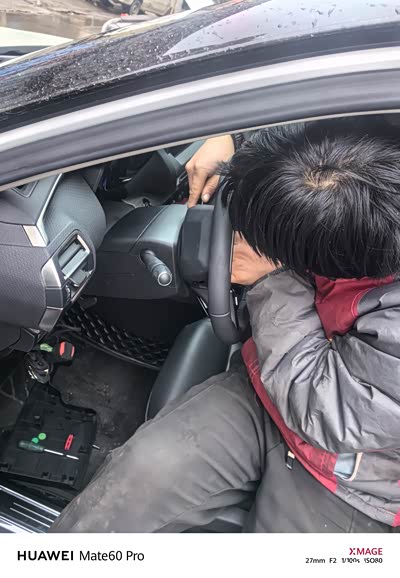

拥有理论知识的是车友群里的厉害人物,给我施工的也是我们凡尔赛车主,当时拆卸与安装没有很多经验,所以有些手生,需要拆掉保险盒盖板,也需要有插口连接线,我的保险盒里已经加装了很多东西,线也比较多,所以更不方便找了,但是经过理论和实践结合,大概不到一小时就搞定了。
全过程都是无损安装,不破线不打孔。加热方向盘已拥有,以后的冬天,我都不用在发愁冻手了,再也不用手冷的时候去空调出风口吹一吹,而且有时候吹一会儿当下热了,过一会儿就又凉了,有了这个加热方向盘,我的手也可以温暖过冬啦~~~下一个帖子分享安装欧版方向盘后还需要做什么。
