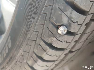

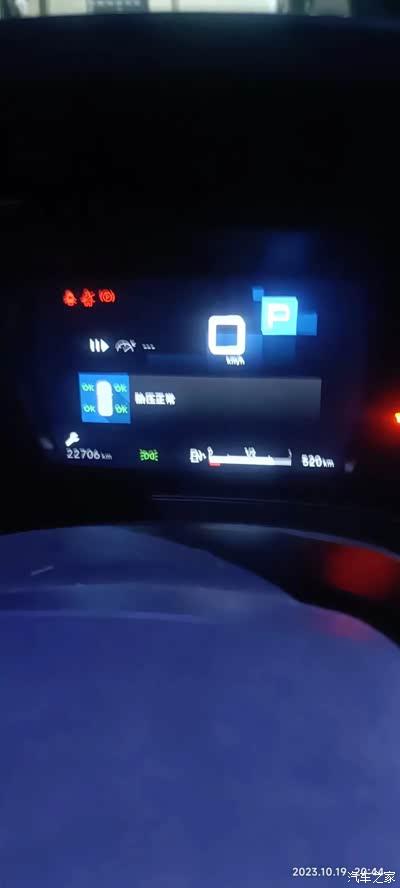

我的凡尔赛C5X一共扎过三次胎,仿佛是一个魔咒,第一次扎的右后胎,我在上班途中开车窗过隧道的时候听出来车子右后方有异响,到达公司的时候打开车辆的闪光灯发现钉子,果断去修理厂看了一下,虚惊一场没有扎穿。第二次跟第一次如出一辙,也是上班途中听到右后方有异响,也是没有扎透。第三次是回老家,开车去我老婆家的路上,车载胎压检测系统提示右后轮胎压故障,以前从来没有出现过,于是我立马靠边停车,检查了一下轮胎,没有看到钉子,我以为是误报,于是通过车机重置了胎压检测系统,继续行驶了几分钟之后胎压故障复现(当时忘记拍照了),于是到达我老婆家之后,趴在地上仔细看了一下右后轮胎,发现钉子,此时轮胎状态还是不错的,赶紧开着车子去附近的修理店补胎。
就是这个小钉子,好巧不巧扎在轮胎花纹缝隙里面了,也是胎壁最薄的地方,之前两次没有扎透,这次没有这么幸运了,老板先是使用肥皂水看到钉子周围有泡泡,确定轮胎漏气,需要拆下补胎。

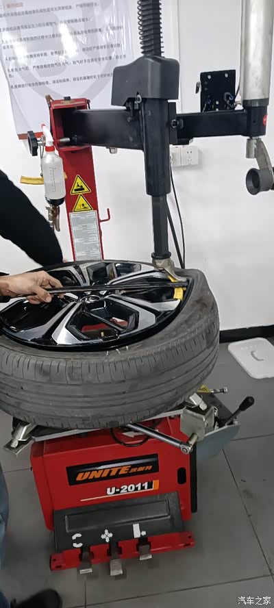

因为钉子非常小,刚刚好扎透了胎壁,老板说只需要贴片补胎就行了,不需要蘑菇钉。时间很快,大慨20分钟就补好胎,给我安装上去了。
