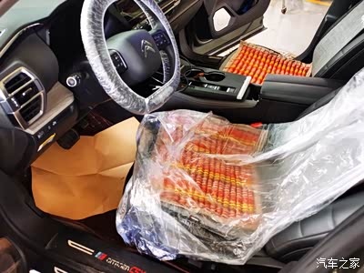

到4s后联系售后,确认改装车品,售后填写好改装单交予4s的师傅,然后把车辆开到改装区域,然后把车辆里面的物品给挪到后备箱,师傅把改装件给拿到工位这。
4s去加装做保护都很好

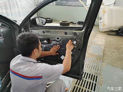

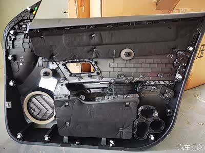

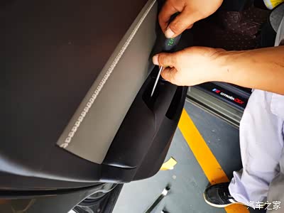

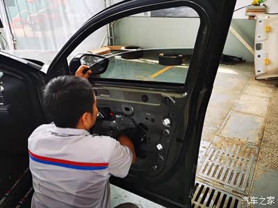

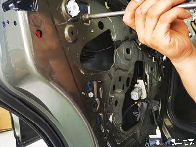

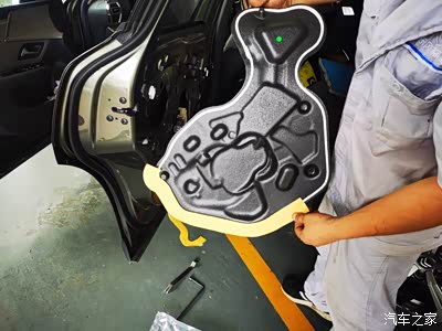

安装过程:师傅从前车门开始拆车门装饰件,需要把车门上的按钮装饰件扣下来拧出螺丝,断掉电线,装饰件与车门是卡扣连接,师傅先用塑料工具撬开,用自制的细铁丝扣一个个的把卡扣挑开,需要转一圈,然后把车门上黑色密封板给撕下来,用工具把连接玻璃的螺丝给卸下来,前门的玻璃好拿,师傅在车门里调换方向就轻松拿出来。师傅按照标识找到对应的车门玻璃和密封板,师傅顺着方向顺人玻璃,我给师傅给顶在最高处,师傅操作升降器对上玻璃后安装螺丝,拧紧后就可以松手,师傅通上电后试验玻璃升降没问题后,然后贴上密封板,拔掉的线头一一接回原处,最后把车门装饰板比对卡扣一一敲打安装。

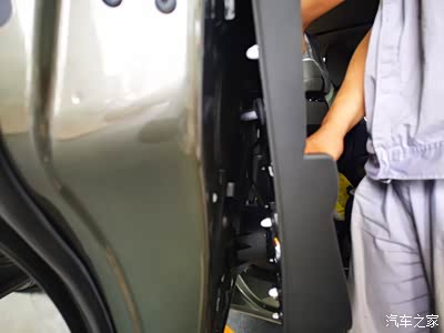

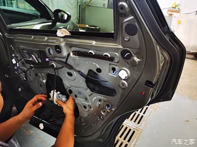

剩下的车门玻璃依次拆开安装,后门玻璃与前门玻璃难道的地方在于后车门开口小,车门玻璃不好拿出来,需要拆的东西比前门多一个零件,说需要拆车门外面的装饰板,没同意后来在我和师傅努力下,调转玻璃从一头几乎挨着外面的装饰件拿出来,花费了一些时间。
经验教训和心得:去4s改装一定要选择技术比较好的,或者已经改装过很多次;改装最好选在温度比较高的季节进行,这时候拆卸不容易拆坏卡扣等;拿出后车门玻璃容易把外面装饰板刮花,头一次拿出刮伤了好在不明显,改装的时候提前咨询改装过的车友,吸取经验教训以免拆更多的零部件;改装的时候一定要在现场,一是帮助师傅,另一个时刻监督保护好自己的车。

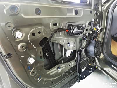

拆门板,先用螺丝撬开拧下螺丝
先用扳手撬开,撬的时候用布垫着以防破坏门上油漆,然后用细铁丝钩开卡扣
白色色塑料就是卡扣位置
拆下的门板

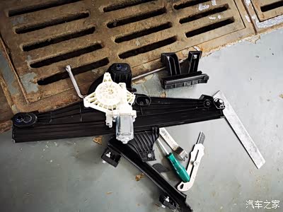

拆下密封板,拧下螺丝就可以拿下玻璃
拧螺丝
后门比较难拆
开始安装内部结构
最终的调试
密封板
开始贴密封板
贴上密封板

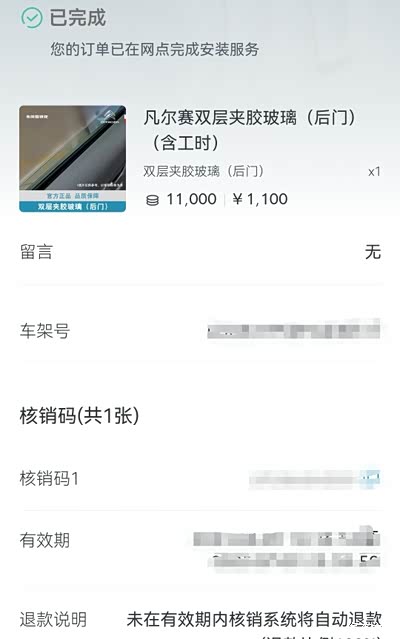

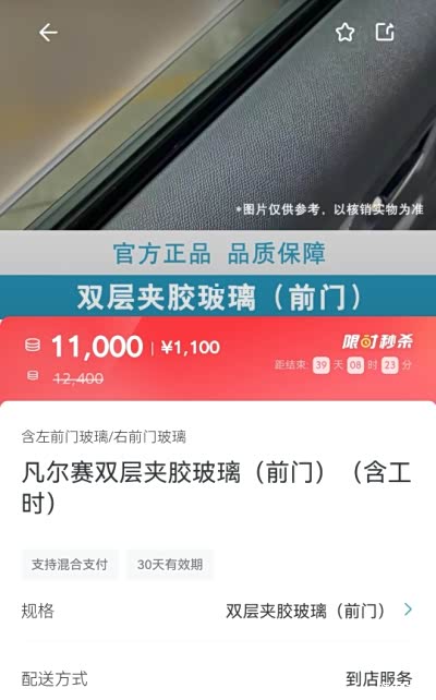

4、费用清单
材料费:前门双隔音玻璃+前门密封板600、后门隔音玻璃+后门密封板600
工时费:前门工时费500、后门工时费500
前后四门玻璃还需贴膜,预计费用在400到1000元之间。
效果对比明显,后门玻璃是深色的,有隐私的效果,隔音没有专业工具无法给出具体数据。
前门的价格及工时费
4s核销安装成功
