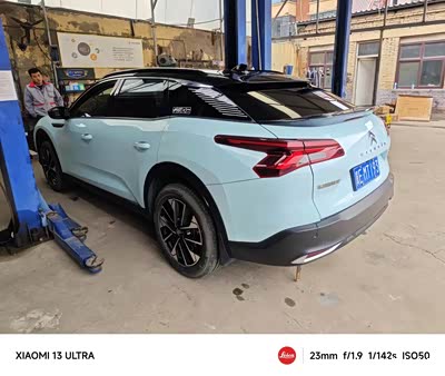

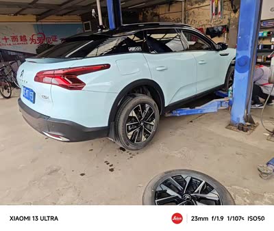

对调轮胎也要上架子,只要轮胎离地就可以
架起来之后我发现凡尔赛的弹簧行程真长啊。

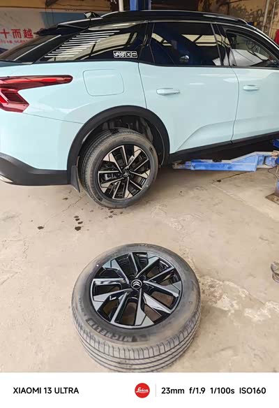

看了一下轮胎的花纹,还非常深,两万公里嘎嘎新,米其林这一点我是没想到的

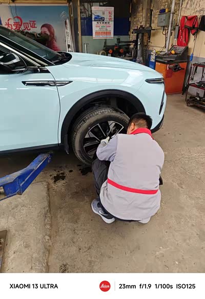

拆轮胎还是得靠风炮,2秒一个轮胎,简单
一定要记住轮胎对调的位置,别弄错了

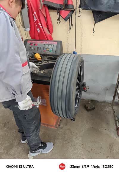

每个轮胎师傅又帮我重新做了一下动平衡,很负责很认真

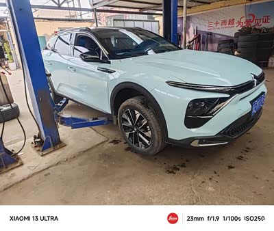

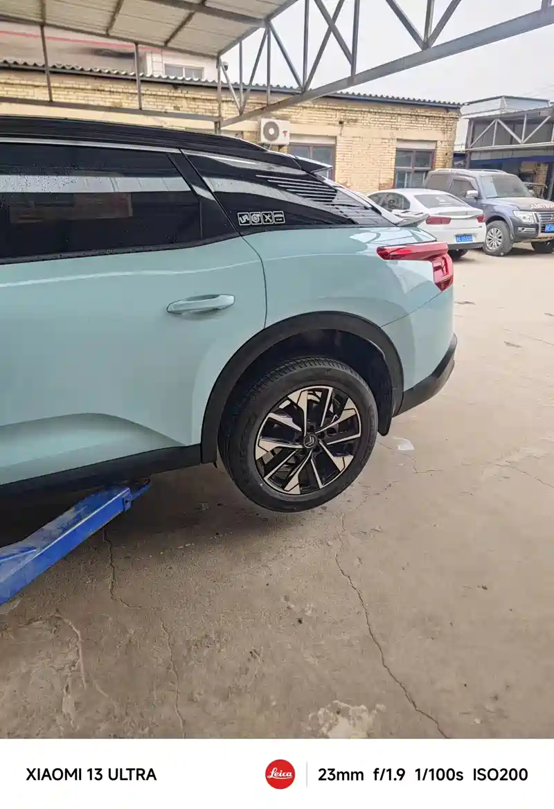

换完之后的样子,轮毂的朝向一样,但是看上去好像离地间隙高了很多。这样再跑两万也不担心轮胎磨损不均匀的问题了。
轮胎对调+动平衡。收费30,我感觉还可以接受。
