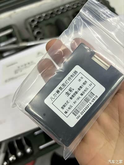

【安装费用/时间】

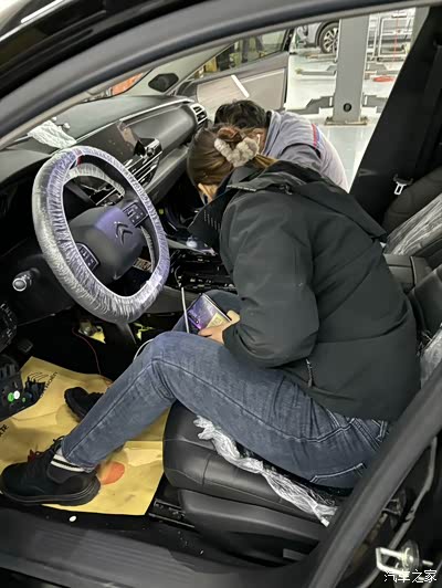

雪铁龙积分商城可以使用积分兑换,是包含工时费的:13480分兑换氛围灯。或者使用现金1348元购买,现金购买有优惠券可以用。下单到自己家附近的4S店,和4S店预约订货,大概需要3天【4S有备货的话就无需订货】,到货后,直接去店里安装,整个安装过程因人而异:原本给我安装的老师傅缺席没来,那个技术总监花费大约2.5小时左右就可以搞定。我本来想着去大保养顺便一起安装氛围灯,虽然4S店离我家只有17公里,我也懒得跑第二次。前台小妹给我推荐了帮我保养的师傅,也是有15年法系车维修经验的师傅。就让师傅拿我的凡尔赛做“小白鼠”,让他安装。保养1个小时搞定,氛围灯我这个师傅是第一次安装,经验不足,花了4-5小时。

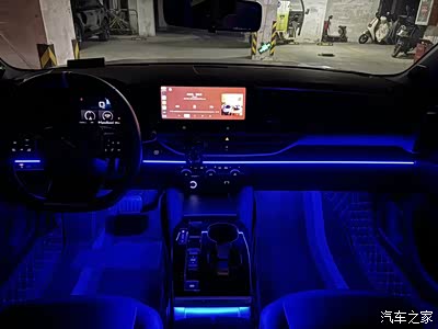

【安装效果】

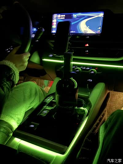

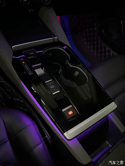

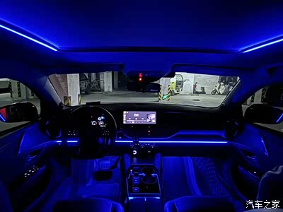

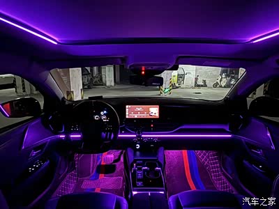

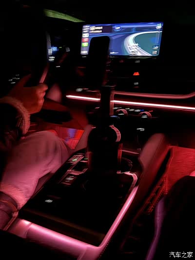

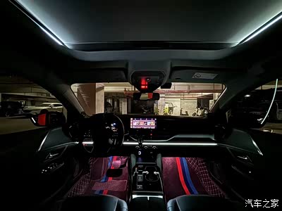

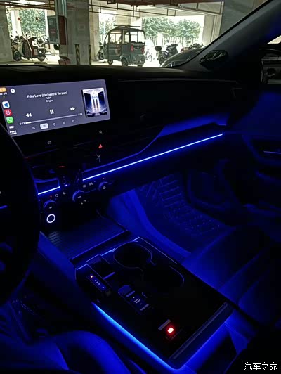

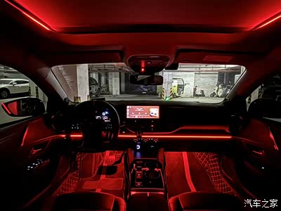

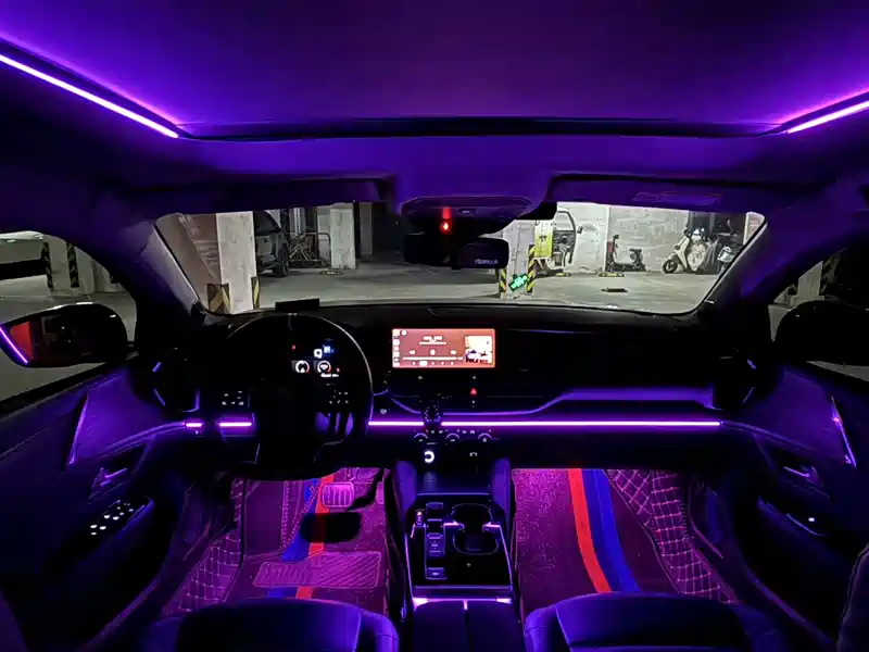

氛围灯的效果无法用语言描述,还是直接看实拍图。安装之后,整车的质感和氛围感瞬间拉满,车内会安装一个指甲盖大小的开关,然后其他操作都是蓝牙连接手机的微信小程序操作控制:有几百种颜色可以选。因为我是设计师,怼色彩比较敏感,不喜欢花花绿绿的颜色,我就喜欢单一的纯色。蓝色和紫色是氛围感最好的,红色和绿色比较诡异。闪动模式也有好几种:三色呼吸灯就是三个颜色轮流呼吸,忽明忽感非常有感觉。七色呼吸灯和单一色呼吸灯,都可以自己选。灯光亮度也是可以调节的,还有就是爆闪,那个太亮眼睛了,开车时候还是不要开,影响安全。停车的时候可以自己嗨一下,配上音乐律动,在车里寻找自己的快乐。

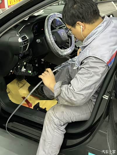

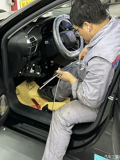

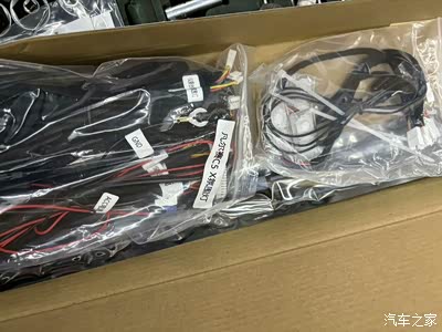

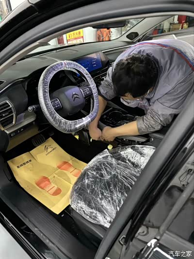

提前声明,安装要拆很多东西,因为要大量走线和灯带。不过4S店师傅技术有保障,我改过这么多东西,也没有异响。包括这次氛围灯,一开始担心拆得多会异响,结果开了三个月了,很庆幸没有异响出现。

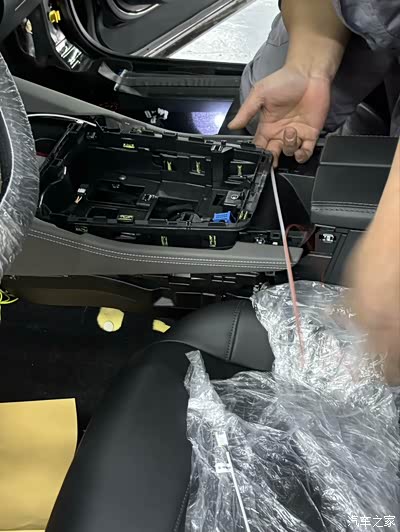

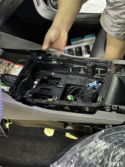

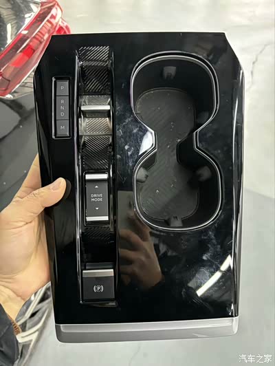

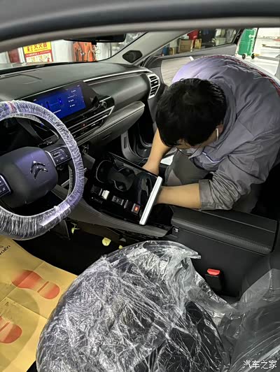

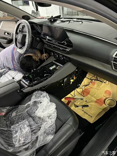

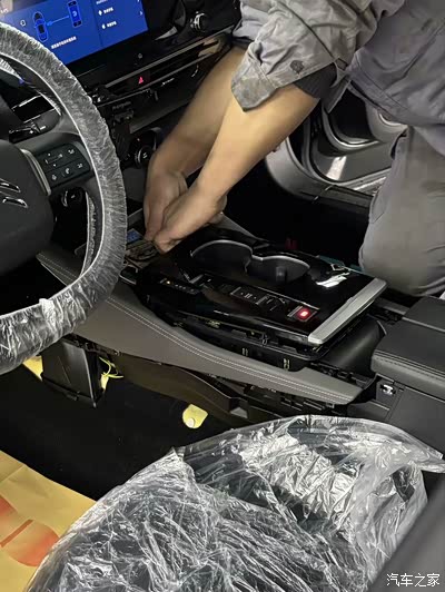

第一步:拆换挡的马鞍台,就是那一块钢琴烤漆亚克力质感的黑色面板,虽然很好看,但是师傅拆了20分钟,因为第一次拆,怕拆坏了,里面的卡扣需要很巧妙的力量打开。打开以后,我们就可以看到内部电线线路密密麻麻。需要在面板下面把灯带弯曲再粘合上去,这样反扣安装面板以后,灯带就是在我们的面板下方,光感很图书,很柔和档次感满满。

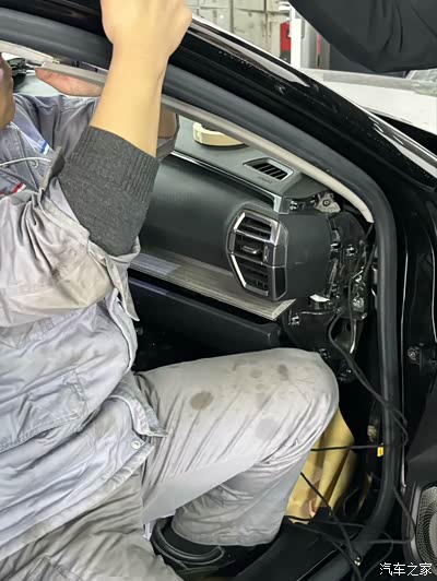

第二步:师傅搞得天窗,天窗还是相对比较好贴的,走线是A柱里拆掉走线,外观看不出来。

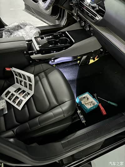

第三步:安装的就是前排主副驾驶位的仿木饰面下面的灯带,这里的灯带算是最主要的光源。也是最靠近控制盒和保险盒的灯带。师傅先测试了通电后是否可以正常开启调色,等待是否有瑕疵光源,确认完美,才安装外部装饰件。

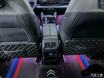

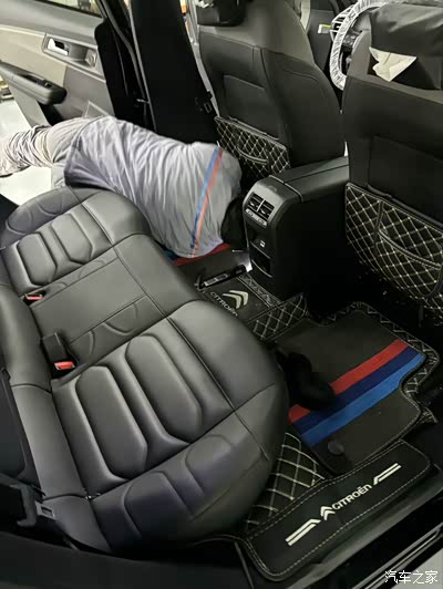

第四步:就是4个脚窝灯,白色的方形灯柱,需要走门槛线到座椅下面,四个灯都很低,所以师傅需要爬下来搞,也是蛮辛苦的,氛围灯的安装我感觉比电尾门和雷达赚的都要辛苦很多。
整个过程是需要有人配合的,所以接待我的售后小美女就搭把手棒师傅拿手电筒照明了,感谢感谢!
