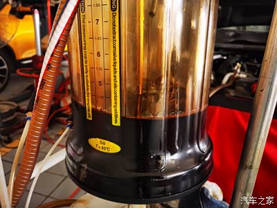

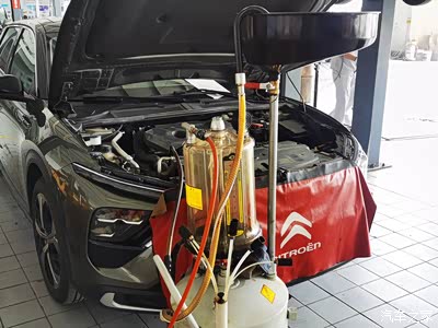

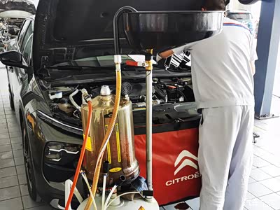

3)售后更换机油用的是抽油机来抽机油,把发动机装饰罩拆下来,用螺丝刀把机油滤芯拆下来,抽出机油尺放入抽油的细管并插入到底,启动抽油机抽油。

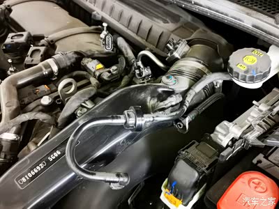

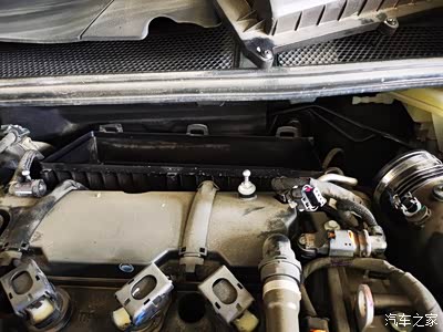

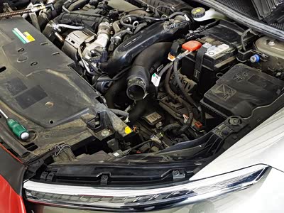

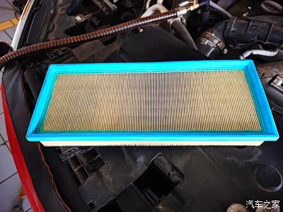

4)抽机油的开始后检查空气滤芯是否需要更换,对于不懂或者没接触过法系的车友来说自己更换可能会费事,因为空气滤芯在发动机的后面,需要用棘轮扳手拧下4个螺丝, 最里面的位置没有多余的空间来施展容易费腰,还需要拆下进气管道,有个卡扣需要用一字螺丝刀拧下卡扣,如果卡扣的扣在管道下面会很吃力,建议把卡扣螺丝位置放到上面方便下次更换,拆下来不脏用气枪给吹吹,在放进去按步骤装回去固定好。

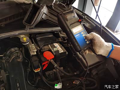

5)没抽完油的情况下,用仪表检查电池电压,检查完说我电池很好。

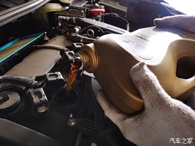

6)抽油到最后检查是否还有残留机油,确定好之后倒入新的机油,最后通过反复抽拔油尺确定机油的位置,根据油尺的位置情况添加机油,建议每次加入3.75l机油 ,这样防止加太多,影响动力增加耗油。

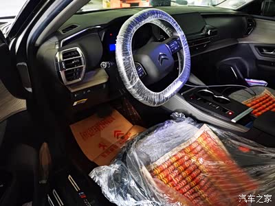

做保养给做好防护
座椅和脚底也做了防护,这个很满意

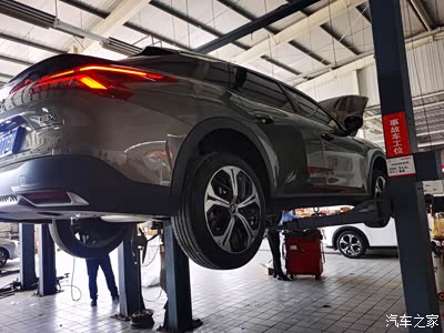

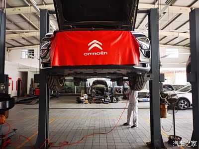

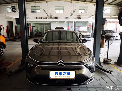

开到工位上,适当调整位置以便升降起来查看底盘

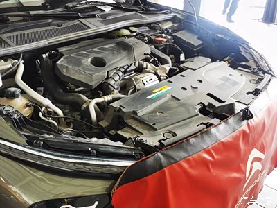

车前脸也有防护,开始拆卸

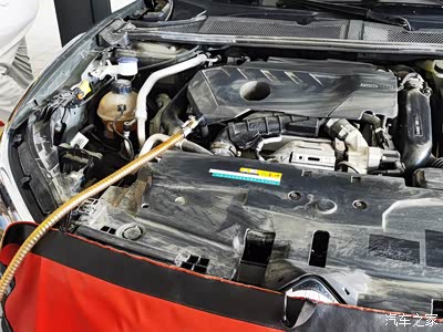

抽出油尺,插入抽油机吸管
开始抽油

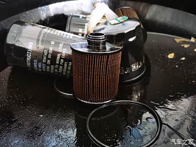

开始拆机滤
明显能看到管道口

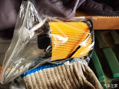

机滤颜色明显变深
拆进气管道,上面还有个细管也需要拆下来
空气滤芯在发动机后面,位置靠里不好操作
用吹风机吹吹,依然很干净
检查电池
抽到最后 ,检查一下还有没有底油
倒入机油,用油尺判断位置,或者提前用针管抽出
最后安装上新的机滤
启动车辆,升起车辆,检查底盘

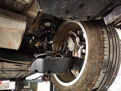

检查phc和弹簧

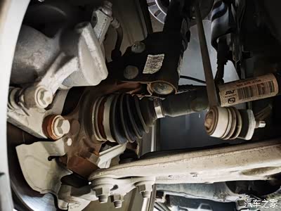

每个轮检查传动轴

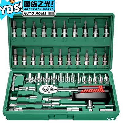

工具:一字螺丝刀、十字棘轮扳手
材料:机油、机滤,视情况是否需要更换空气滤芯、空调滤芯(这个4s如果你不说一般不推荐)
用法:一字螺丝刀用来拆进气口卡扣螺丝,十字棘轮扳手用来拆空气滤芯的盖子上的螺丝。

工具基本齐全了

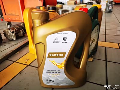

2)机油型号一定用对,长城是0w-30 c2,道达尔是0w-30 c1,现在有个嘉实多机油比长城贵点,建议还是长城或道达尔。

长城机油
