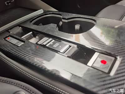

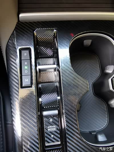

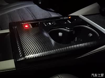

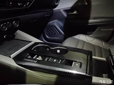

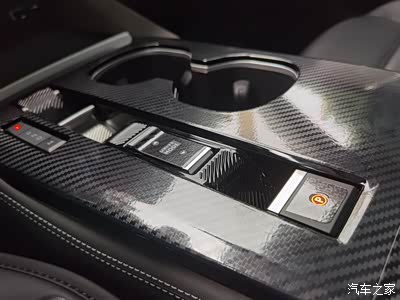

启动车辆后,确保挡位处于P(停车)档,然后,在你的座位附近的中控台上,找到电子手刹的按钮,这个按钮就是带有一个“P”字样的那个按钮,P表示停车制动。
轻按电子手刹按钮,这将激活电子手刹系统,在大多数情况下,系统会默认进入自动模式,这时电子手刹会自动激活和释放,以便提供便利和安全的停车体验。
