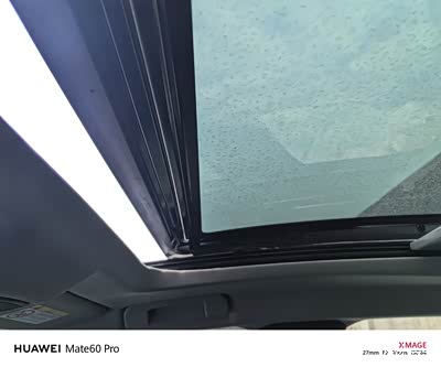

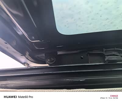

1.多留意天窗导轨的状态,电动天窗用着很爽,前提是天窗导轨机构处于.健康状态即无异物、无变形、润滑程度高,我们平时要养成检查天窗导轨的习惯,若等到出现异常情况时才去补救的话,就已经太迟了,我们可以使用天窗导轨专用的润滑剂进行润滑,但也有便宜又好用的替代品,那就是工业凡士林,在化工用品商店花十来块钱就能买到一大桶,我用的是那个我们车间设备电缸里面的那种润滑脂,很细腻。
