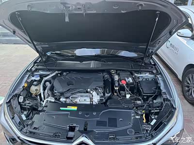

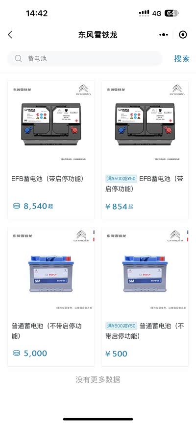

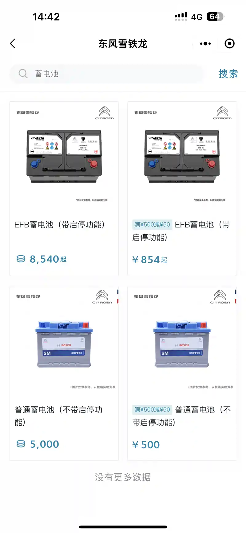

今天有个车友在车友群里分享说自己的凡尔赛电瓶已经不行了,不到2年时间就已经换了一次电瓶了。因为凡尔赛的电瓶是带启停功能的,所以换一次电瓶会比不带启停功能的三五百的贵一点,基本上带启停功能的电瓶都在六八百左右。所以这也不是一个小钱啊,为了不让自己和车友们花冤枉钱,让自己的汽车电瓶使用寿命更长啊,今天也是想和大家分享一下关于汽车电瓶的日常使用问题。

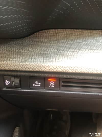

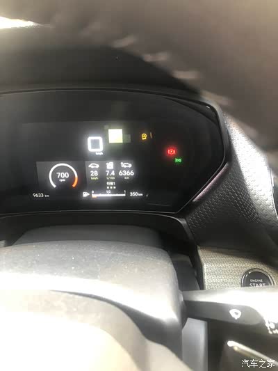

关闭自动启停功能自动启停是为了环保法规需要,现在的新型汽车都加装了此功能。但自动启停功能为了节油和环保而频繁的启动和关闭发动机会加速电瓶寿命的消耗。所以我一般为了保护电瓶,上车第一件事就是关闭启停功能。甚至有的车友嫌麻烦,每次启动车辆之后都需要手动关闭。而去汽修店去刷程序后永久关闭自动启停功能。
上车先关启停,仪式不能少

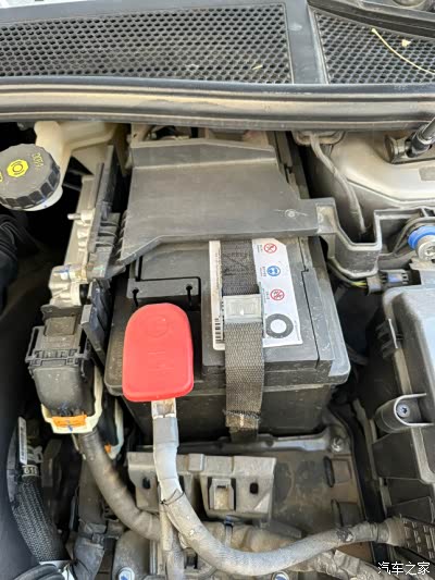

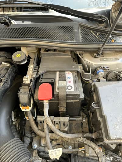

当车辆长时间不开并停放于某处时,应将电瓶的负极拔下,而凡尔赛车型只需要拔出电瓶正极即可保护电瓶。还有部分车有通勤时间和通勤路程都比较短,存在一个短距离、短时间用车的问题。此等情况也是非常伤电瓶的。当我们车辆行驶时,发动机会给电瓶充电。因为电瓶在启动一次发动机时是非常耗电的,而短距离、短时间用车时,发动机给电瓶充的电还不足以抵消启动发动机所消耗的电能,此时电瓶永远处于低电量状态,所以就会很伤电瓶。我们应该定期跑跑高速,跑跑长途,让发动机给电瓶充分充电,使电瓶电量充足。

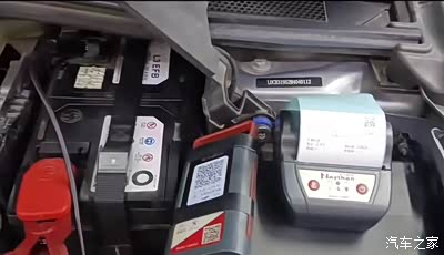

半年检查一次电瓶。为了让电瓶保持最佳的性能,最好每隔半年去4S店检测检测电瓶,看看蓄电能力如何。。应定期检查蓄电池电压,我们不用刻意去检查,只需要在每次保养的时候(每半年)去4S店顺带检查一下蓄电池电压,一般启停电瓶的寿命在3年左右,保养好的话能撑到4年,但是越往后越要缩短检查电瓶的时间。如果在正常范围之内就可以,如果不正常的话要及时更换,避免因蓄电池电压不足而导致启动发失败而影响行程。
