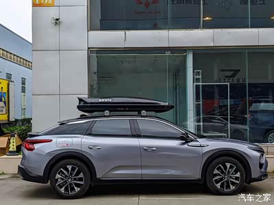

我的凡尔赛C5X已经跑了32000多公里,每次下雨之后车身侧面都有很多车轮甩出的泥点,不但看上去不美观,时间长了以后对车漆也会有一定影响,前段时间就有了安装挡泥板的想法。之前在雪铁龙商城APP上面兑换了原厂的挡泥板,之前觉得没有必要安装,还影响风阻增加油耗,就一直没有安装今天准备安装上,先来说一下安装挡泥板的优缺点吧。

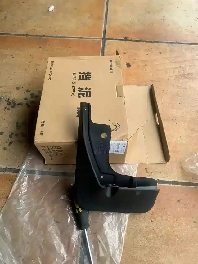

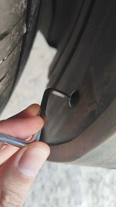

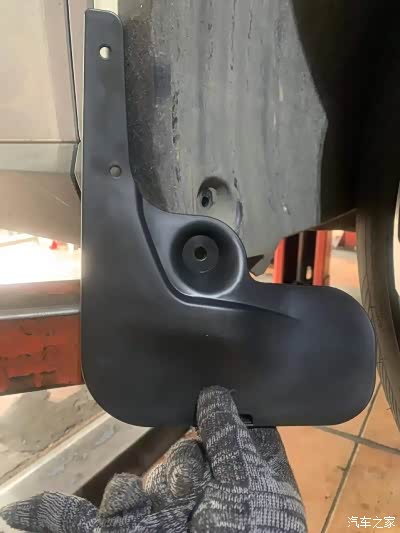

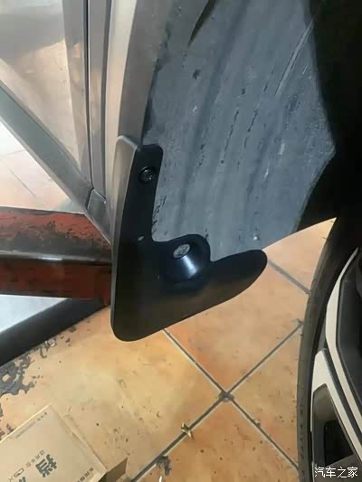

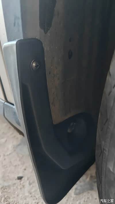

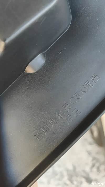

配备一个螺丝刀就可以了,非常方便,正是有了它让我们很容易的拆卸掉各个轮的螺丝。安装挡泥板其实很简单,就是把原来车轮眉上的螺丝去掉,把挡泥板按照位置装上之后把螺丝拧上即可,非常简单,正常情况下不超过30分钟就可以完成。
