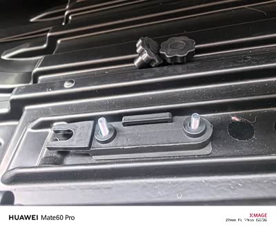

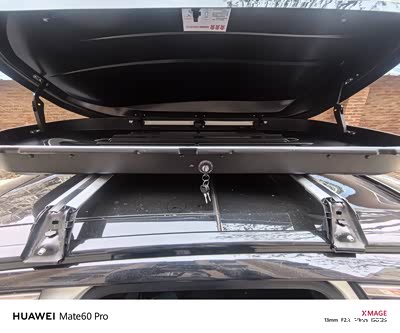

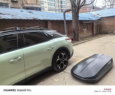

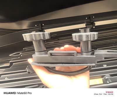

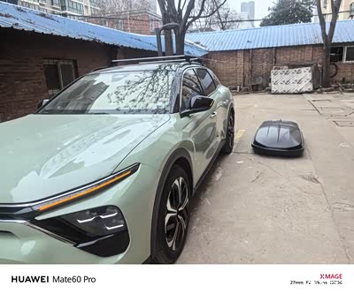

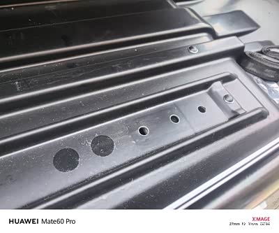

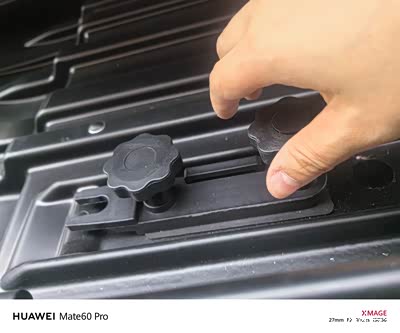

我的顺序是先把横杆上的两头盖板锁打开,收起来。然后打开行李箱(我的这款行李箱是双开的),把四个箱体底部固定箱子的卡锁分别旋开,然后再收起来。之后把顶箱慢慢推到一侧然后缓缓拿下来。

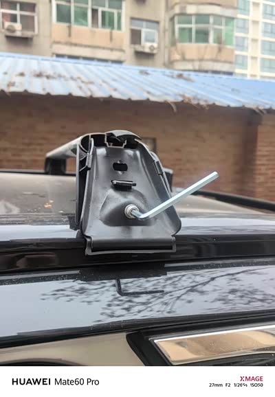

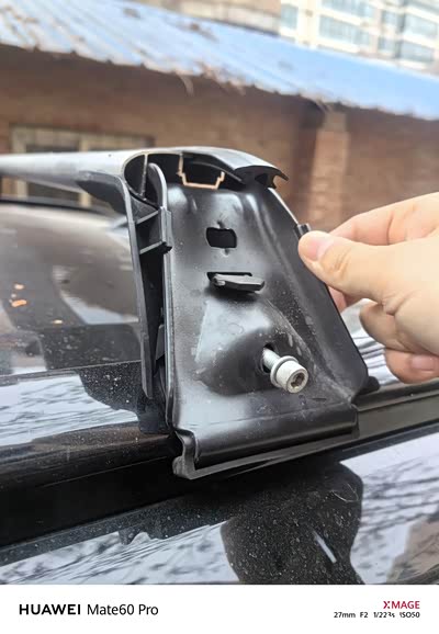

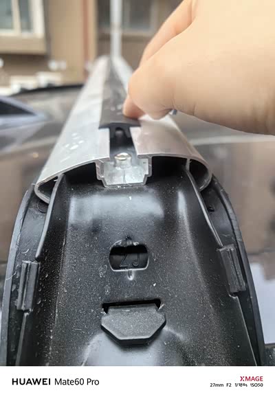

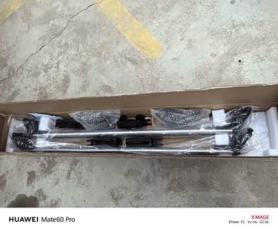

然后就是横杆了。想着安装的时候,两个横杆的长短测量费了一点儿时间,拆下来想着下次还得用,这个距离就没有松开,只拧开了锁着纵杆的螺丝(工具是内六方扳手,横杆带有工具,但是我给放到了箱子里不好拿,家里也有就用了家里的)。四个螺丝松开,然后提着每一边轻轻上下左右晃动一下,都松动了就可以向上提,然后就可以取下来了。

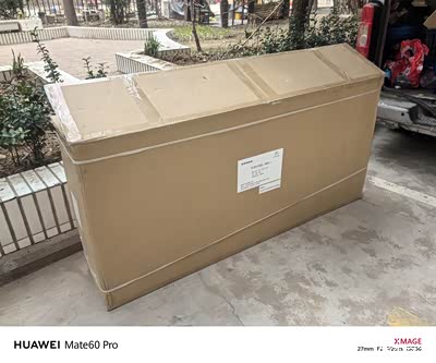

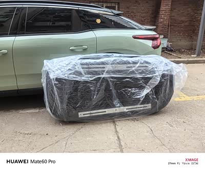

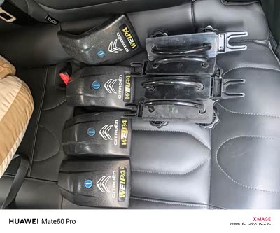

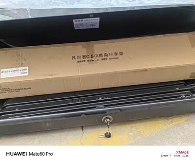

至此顶箱和横杆都取下来了,拿着毛巾把表面都擦了个干净等待装箱。之前横杆和顶箱的原厂箱子都拿回来了,就是为了取下来有地方存放。我把横杆和锁盖板还有顶箱和横杆固定卡锁都装到原箱,放在了顶箱里面,又找了一个超大塑料袋罩住顶箱放入原箱里。

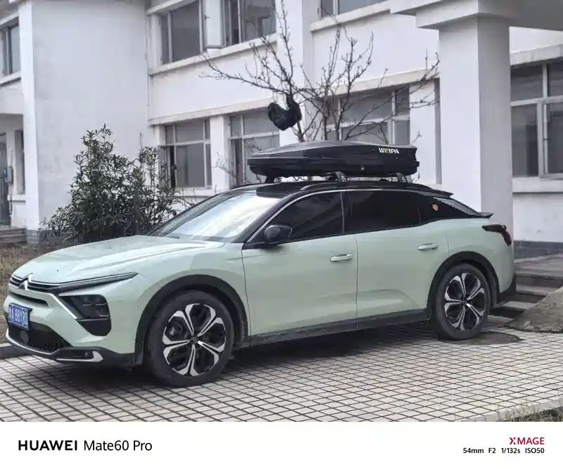

去掉顶箱后的凡尔赛总觉得少了点儿什么,哈哈哈哈哈哈哈哈,你们觉得哪个更好看呢?
