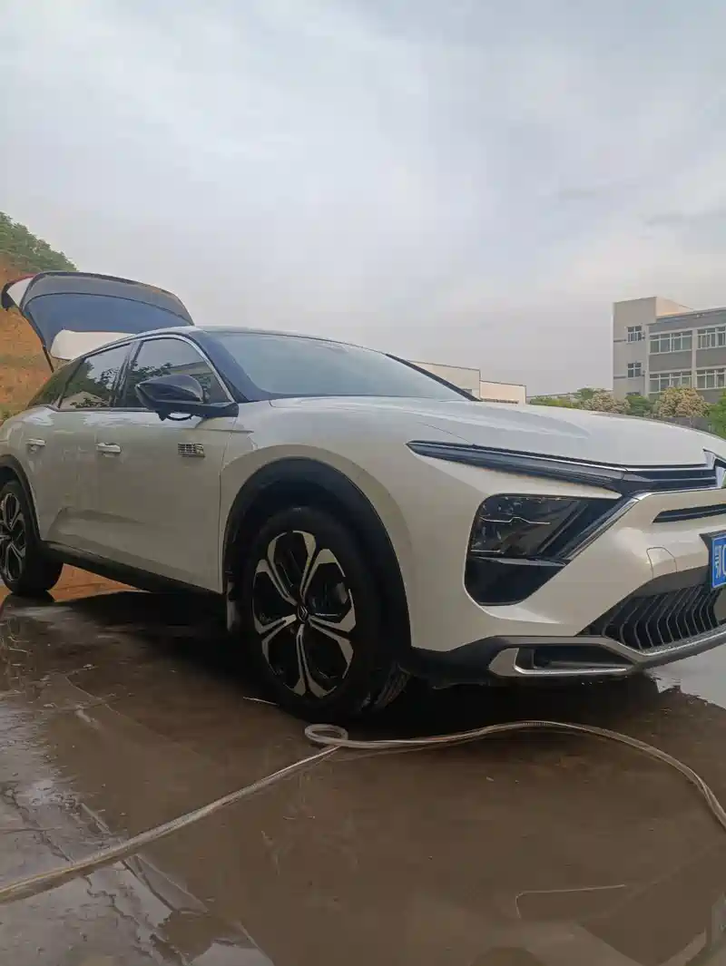

我的凡尔赛已经两年多了,平时用车不仅细心还保持良好的驾驶习惯,没有任何剐蹭,至今依然光亮如新;另外一个就是按时都正规的店里保养

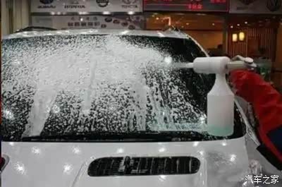

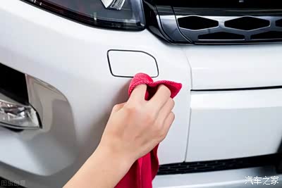

我们都知道,车漆经过长期的风吹日晒,车漆自然会慢慢老化,变得暗淡无光也是一件很正常的事情。其实只要我们平时细心一点,比方说我们洗车的时候,一定要保证洗车用的是干净的水,同时冲水后不能用布直接擦,应该经过泡沫覆盖溶解污渍后,在清洗车身的时候用柔软的布擦拭车辆,这样子才能尽量减少对车漆造成的划痕。在擦车身上部和擦车身下部的布一定要分开,在洗擦车布的时候也要用干净的水,防止擦车布上粘有金属碎屑或者石子对车身造成二次划痕伤害。
洗车时一定要用干净的水先仔细冲一遍车身,防止有细小的沙子浮着车漆表面,然后均匀的喷洒专用泡沫分解污渍,再用清水冲洗车身

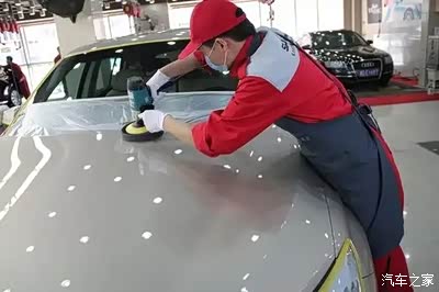

抛光其实就是把车漆表面磨掉一层,严格来说是很伤车漆的
抛光的效果是最明显的,但同时也是最伤车漆的,抛光是指将车漆表面那层受损、老化、暗淡的车漆抛掉,露出下面完好的车漆,使车看起来像是新车一样。但是车漆会越抛越薄,通常情况下车漆只经得起5次抛光,所以说抛光并不适合反复做。

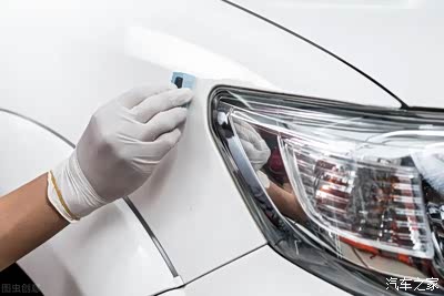

封釉、镀膜是汽车车漆养护的一种手段,也叫深度打蜡。作为一种化学材料,涂在车漆上后就像保护壳一样保护汽车漆面,它可以一定程度上防止车漆损伤,提高车漆亮度的优点,但是它施工价格昂贵,同时也没有声称的效果那么明显的效果和持久性。
汽车封釉后对汽车漆面有保护性,汽车封釉最大的特点就是含有特有固化剂,汽车在使用封釉之后,会通过对汽车漆面的渗透作用,形成带固化剂的透明“保护衣”,层层积累,不溶于水,对汽车漆面起到保护作用
