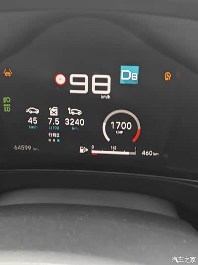

一是综合油耗大约是7.5L/100km。更换宽胎后,我就立即清空了第二个里程小表,从换胎到现在,跑过3240KM,表显平均油耗是7.5L/100km,平均速度45km/h。从平均速度来看大家就知道,这个数据其实是70%高速、10%市郊、20%市区道路构成的了,勉强算是“综合油耗”水平吧,比我的心理预期要略高一些。

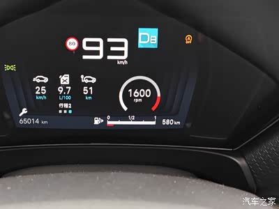

二是市区油耗9.7L/100km。因为市区都是短距离行驶,走走停停。所以我反复测试了几次市区内的油耗水平,最长的一次是行驶了51km,表显是9.7L/100KM,平均速度25km/h。

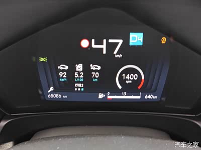

三是纯高速空载油耗5.2L/100km。这次测试的纯高速距离只有70KM,平均速度92KM/h,测试的路段也比较平,没有很明显的上坡下坡,而且测试时只有我1个人,后备箱也是空载,所以这个油耗比较理想。
