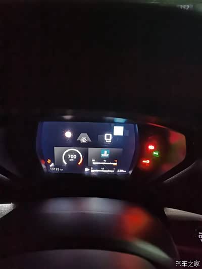

△凡尔赛未开启L2级驾驶辅助在仪表盘上的显示图标(未开抬头显示时)灰色。

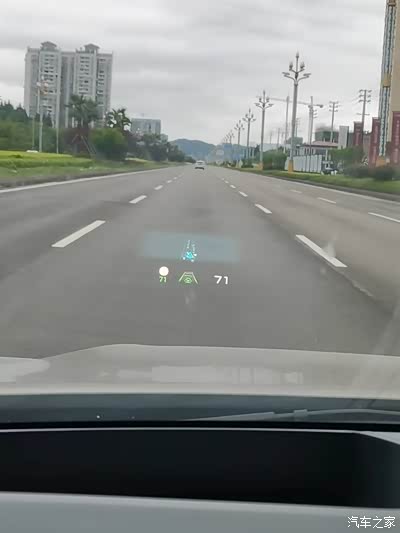

△凡尔赛c5x在快速通道上开启自动驾驶。开了抬头显示,图标只会在抬显中出现。
△表示设定巡航速度72,实际车速72。

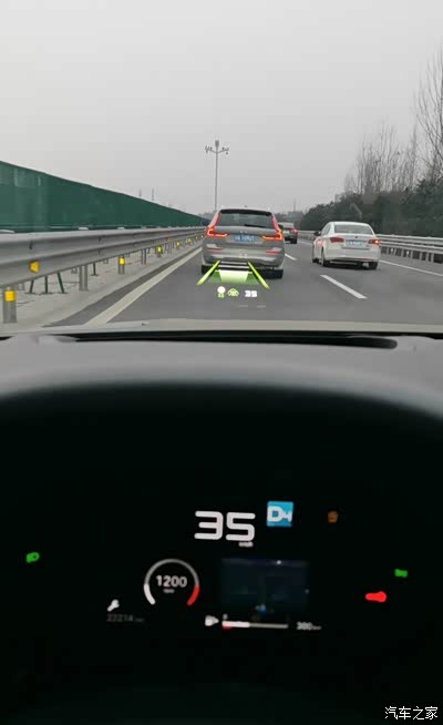

△前车速度慢,凡尔赛会自动减速跟车。

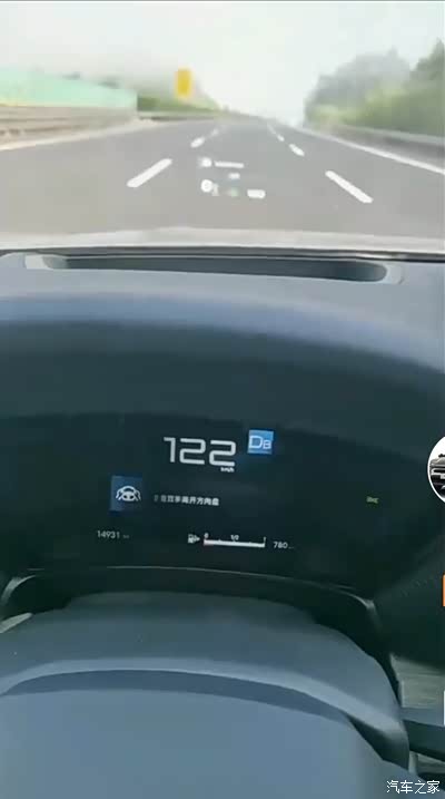

△高速公路上开启自动驾驶,系统提示驾驶员双手不要离开方向盘。
