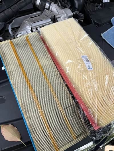

空气滤芯主要负责过滤进入发动机的空气,防止杂质和颗粒物进入发动机,从而保护发动机免受磨损,提高发动机的使用寿命。

空气滤芯位于发动机舱内,靠近发动机的位置。

空气滤芯通常由纸质或海绵材料制成,形状呈圆柱形。

空气滤芯的更换周期
一般来说,城市内行驶的车辆建议每行驶1万公里或6个月更换一次空气滤芯。而对于经常行驶在灰尘较多的路面,建议缩短更换周期,大约每8千公里或3个月更换一次。

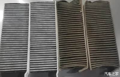

空调滤芯的更换周期
空调滤芯的更换周期也受到多种因素的影响,如使用频率、外界环境等。通常建议每行驶1万公里或6个月检查一次空调滤芯的状况。如果发现空调滤芯表面脏污、有异味或已经变形,应及时更换。在夏季和冬季使用空调较为频繁的季节,建议适当缩短检查周期。如果在空气质量较差的环境中行驶,如工业区或交通堵塞路段,也应适当增加检查和更换的频率。

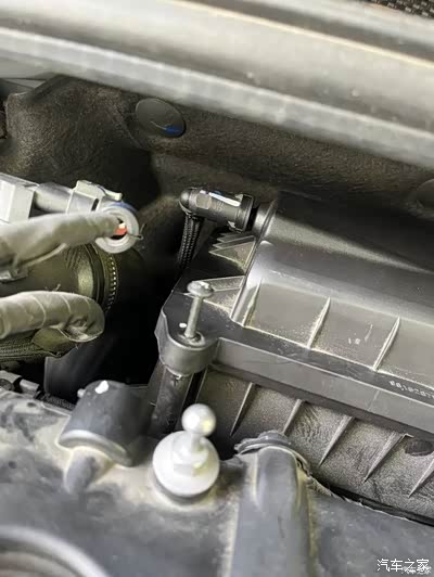

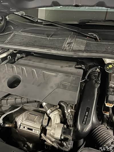

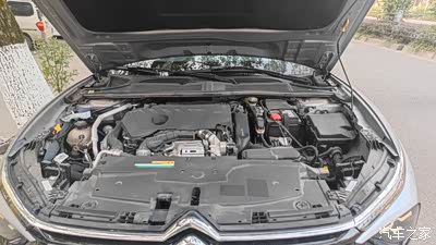

空气滤芯更换步骤:
a. 打开引擎舱盖,找到空气滤芯盒的位置。
b. 拧开固定螺丝,取出旧的空气滤芯。
c. 将新的空气滤芯放入滤芯盒中,注意检查滤芯的密封圈是否完好。
d. 安装好固定螺丝,关闭引擎舱盖。

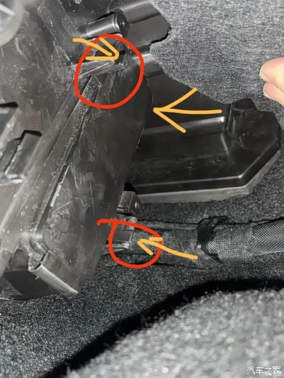

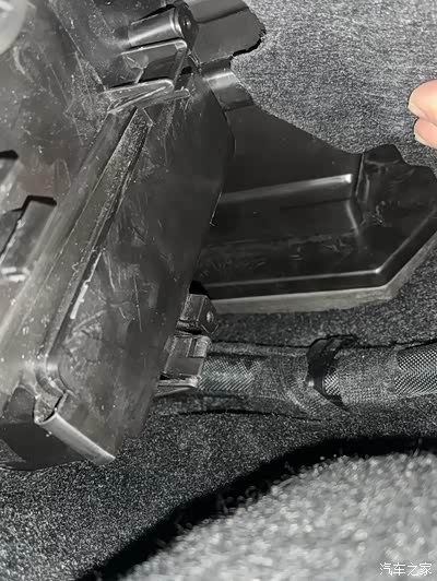

空调滤芯更换步骤:
a. 打开副驾驶中控下面的盖板,找到空调滤芯盒。
b. 打开空调滤芯盒的固定装置,取出旧的空调滤芯。
c. 将新的空调滤芯放入滤芯盒中,注意检查滤芯的密封圈是否完好。
d. 重新安装好固定装置,关闭盖板。
